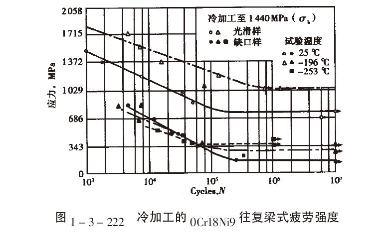

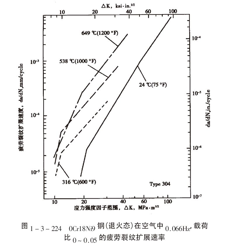

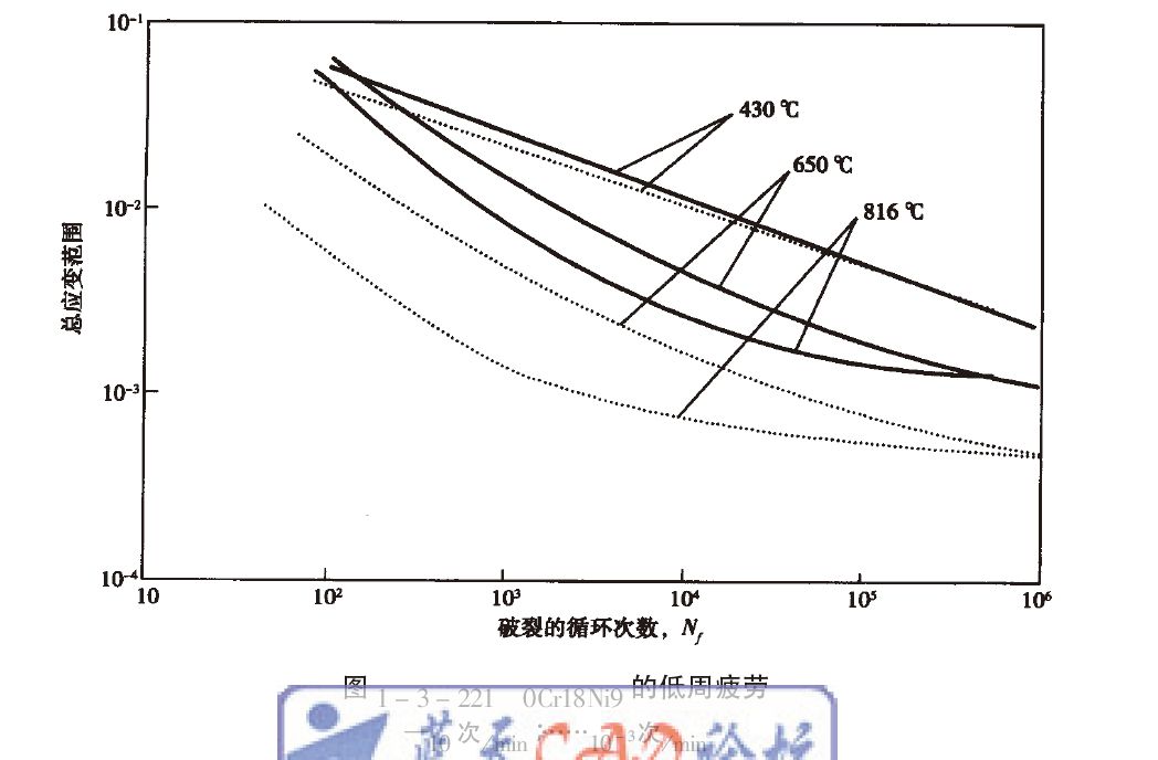

S-N曲线谁有呀?不锈钢304的??
发表于 2009-6-14 18:07:35 | 显示全部楼层 来自: 中国江苏南京
提供几个304疲劳性能的截图供楼主参考。
