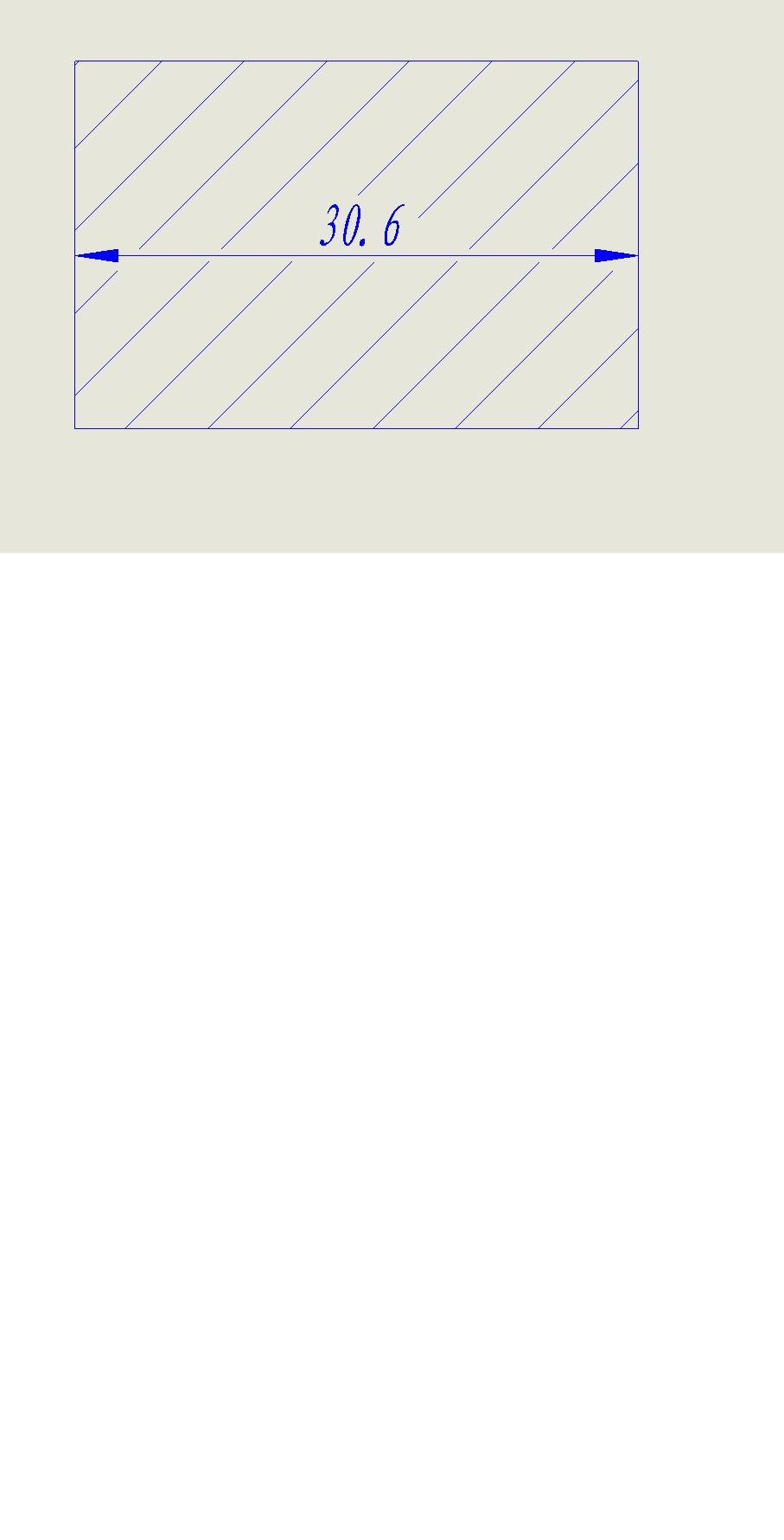

剖面线的遮拦功能还是有的,看下图

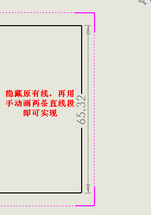

发表于 2009-6-13 12:35:28 | 显示全部楼层 来自: 中国北京
三维软件的工程图都是直接从三维投影得到的,所以修改实体线是不可能的。不过可以隐藏某些实体线,然后手动绘制草图线来实现。
8 I5 d) x4 B$ \: _其实很多地方都可以使用的,比如不画筋特征但想不做剖切,也可以手动画草图线,然后手动打剖面线。

回复 8# maichengyou 的帖子
他哪有遮盖啊……剖面线默认就会遮盖的……

 楼主| 发表于 2009-6-13 19:57:47 | 显示全部楼层 来自: 中国浙江温州
隐藏边线,再画2跳线的方法用过,一个稍微复杂的图这种情况很多,用起来就比较麻烦。, }5 u3 w  |  L
