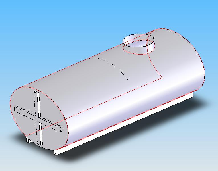

高手帮忙分析一下,为什么我分析的不管用多少压力压在椭圆弧上罐体都会变形?而且变形度都一样!

最好把变形图样发上来看一下

我是用2008给你作的,希望对你有用,说明一下,你的分析过程中有几个力的方向有问题,还有就是作为压力容器应该多个面受力,你的受力面也不对。

我知道你说的什么意思,solidworks显示的变形度都是极限变形后的样子,所以不管你压力是1pa还是100Mpa,显示的变形样式是一样的,但它们的变形数值时不同的,保证材料安全因子大于2且变形不影响型位就行了,呵呵~~
