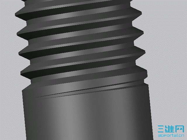

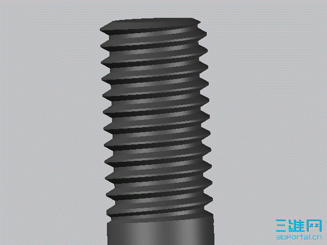

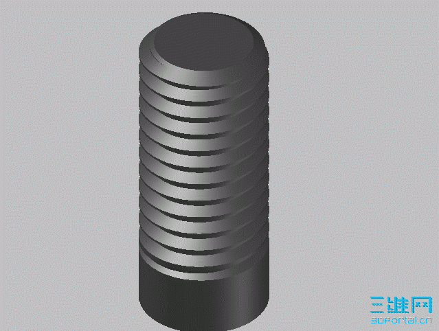

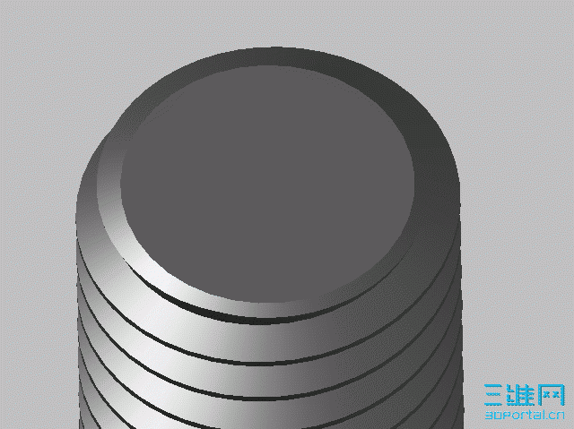

原作软件:autocad2008
& F+ ?6 C( N, x) L5 e) v% a- l9 h( k8 l& t- |" I4 e+ ^( {
因为对专业三维软件随意制作是件简单的事,所以要求如下+ o" V/ W7 W3 Q$ d) h2 U
8 c1 G4 I8 J: b; q
要求:60度牙尖角,M10,有效圈12牙,按车刀的进退起刀与收尾,收尾假定一圈,收尾退刀轨迹基线仍应是主螺纹线,不可随意沿原螺纹线接出收至零的样条曲线,也就是说:收尾退刀轨迹线应符合收尾退刀轨迹基线,轨迹线必须在轨迹基线上产生。(不建议在小径上收。)# O- H. r1 x3 e) N* h1 B7 ^0 f
* o: L) D4 p+ c4 v/ U1 L
条件:任何软件。
