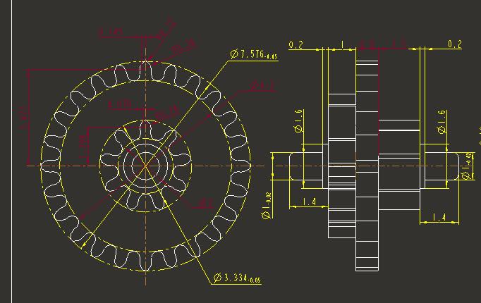

工程图中,用显示/拭除方式产生的尺寸的颜色是红色,而自己用“使用新参照创建标准尺寸”标注的尺寸是黄色,如何改成一致的颜色?- Y/ Y# m3 D8 H/ G
+ C! Y! a: p. s1 a* O4 D7 d而且在打印时,选择的打印机为MS Printer Manager,打印出来的黄色尺寸的线宽明显宽于红色尺寸,怎么调整?2 n2 H/ n. C4 w: V+ m2 P

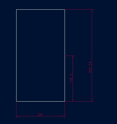

发表于 2009-6-13 16:51:07 | 显示全部楼层 来自: 中国广东广州
看看这个怎么解决?怎么看都费劲,只画了个砖头,不会参照丢失了吧。

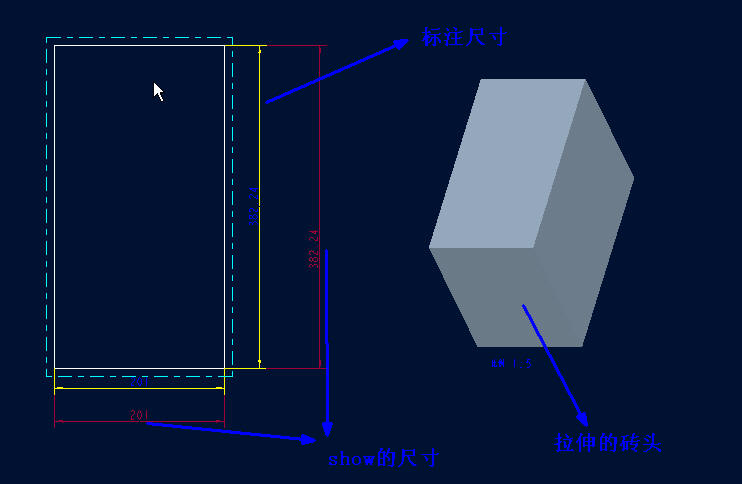

哈,多谢关注,传模型什么用。我就是随便拉伸个零件然后把尺寸SHOW出来就那个样子。. `+ B7 H- o  L7 |; S, R( W1 g: x
6#的说的没错,自己标注的就没事,我再传个图片你对比下。1 ^/ W: s6 s+ ~5 s, [* S" E% I& j
深颜色的是我标注的,浅颜色的是SHOW出来的。仍个砖头你来标下看。:lol:5 w+ x: Q2 C  J/ l

 楼主| 发表于 2009-6-14 07:19:13 | 显示全部楼层 来自: 中国浙江温州
重启后所有的尺寸又都变成黄色的了,不知怎么回事。3 [& Z: x0 v6 c; k  O
5 `6 F" p$ ~, ]7 ]) u这是偶的config.pro,和绘图选项gb.tbl,请高手瞧瞧。; @& h7 X3 n4 E8 ], b  g
6 \& y: g3 L) V0 h/ J3 B怎么把黄色的尺寸数字的线宽改小?

 楼主| 发表于 2009-6-14 10:14:50 | 显示全部楼层 来自: 中国浙江温州
后来我在config.pro中添加了若干笔宽设定,将pen1_line_weight 设定为4,从pen2_line_weight 到pen8_line_weight全部设为1,笔宽的问题解决了,
$ {' ?% ]1 |- D% s: J2 g7 V' d! D: x+ O: O- ?. S9 F9 g0 f$ }3 M$ Q
系统自带的尺寸与我后面标上的尺寸,在开始时颜色会不一样,但只要刷新一下,即都变成了黄色,。实在是用得太少了。

发表于 2009-6-14 11:08:12 | 显示全部楼层 来自: 中国广东广州
晕呀,果然刷新下就好了。以前都是手动标注的,没留意这个。
