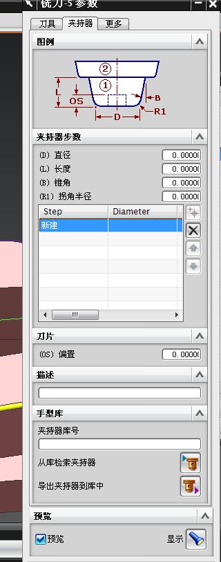

请问  UG里面怎样设定刀柄避让,是不是在设定刀具参数那里改

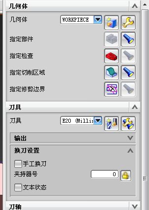

1.定义好刀具夹持器的尺寸和夹持器号;2.在加工总菜单刀具栏换刀设置中填入夹持器号,并把旁边的锁打开

请教朋友.我按你教的去设.不过用2D和3D刀路都不起作用
3 X  P) _9 K5 ^: ?$ B4 Q2 b在3D路切削参数的包容里的使用刀具挟持器打勾才会起作用
! q& r4 F; a+ L' n0 c不过如用2D刀路...等切削参数里面没"刀具挟持器"这功能.......怎办
