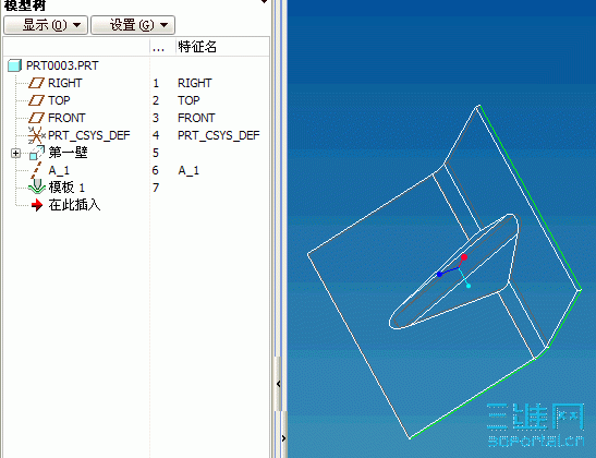

就是在五金件中折弯处有加强筋,在五金冲压厂经常见到,的用proe如何做,请高手指点,谢谢
发表于 2009-6-15 19:06:35 | 显示全部楼层 来自: 中国江苏南通
在钣金里用冲模来完成

发表于 2009-6-15 19:21:31 | 显示全部楼层 来自: 中国江苏南通
郁闷!发不了图片
冲模.rar
131.7 KB, 下载次数: 17

发表于 2009-6-15 20:20:03 | 显示全部楼层 来自: 中国江苏徐州
钣金里面就是9楼所说的那种,至于在实体里面如何实现就不清楚了

发表于 2009-6-15 22:54:03 | 显示全部楼层 来自: 中国江苏南通
我的是5.0,改天做个视频吧

 楼主| 发表于 2009-6-16 18:15:23 | 显示全部楼层 来自: 中国广东东莞
我已经学会了,多谢9楼的大哥指点
