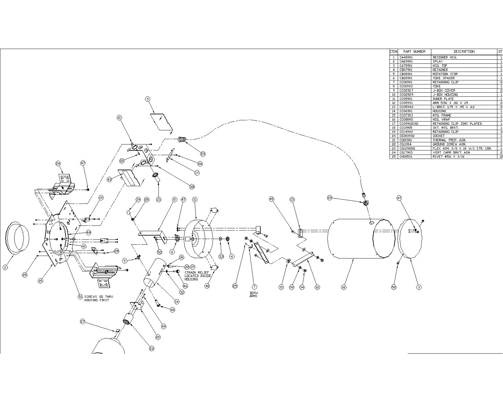

发表于 2009-6-15 11:42:00 | 显示全部楼层 来自: 中国江苏苏州
这样怎么样?
