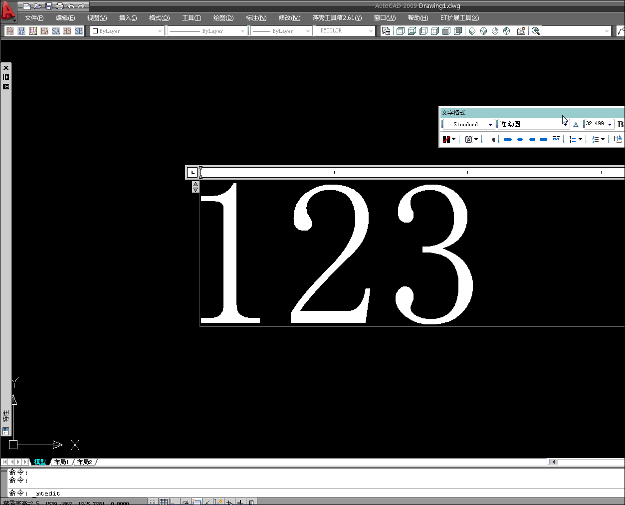

在cad中怎样输入极限符号?lim      下面的n趋近于无穷大怎么输入?
发表于 2009-6-15 18:36:07 | 显示全部楼层 来自: 中国浙江宁波
n→+∞  哈哈 用极限标注 表一个出来 在炸掉改上下标就是了。这是最笨的方法,有点麻烦。可能其他人还有更简便的方法
wang2003 + 3 技术讨论
发表于 2009-6-15 21:23:44 | 显示全部楼层 来自: 中国江苏徐州
lim^x→+∞然后再堆叠可不可以

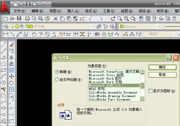

发表于 2009-6-16 07:48:11 | 显示全部楼层 来自: 中国
我认为最好的办法还是用OLE技术,在公式编辑器软件(如MathType)中编辑,再复制粘贴到CAD图形界面
发表于 2009-6-16 08:13:00 | 显示全部楼层 来自: 中国辽宁鞍山
最笨的莫过于直接用CAD写文字,然后将字号变小,再移动到正确位置了
发表于 2009-6-16 09:13:34 | 显示全部楼层 来自: 中国江苏无锡
原帖由 woaishuijia 于 2009-6-16 07:48 发表 http://www.3dportal.cn/discuz/images/common/back.gif' N  ?: X; K9 {9 z/ @7 k
8 |  N) Y, R! R8 e/ B4 s# U
其实在CAD中可以直接调入公式编辑器:执行“插入”菜单下“OLE对象”命令,选择“Microsoft 公式 3.0”就可以调入公式编辑器了。
5 C4 Z/ s% B0 i 公式.jpg
2005llnn + 5 应助

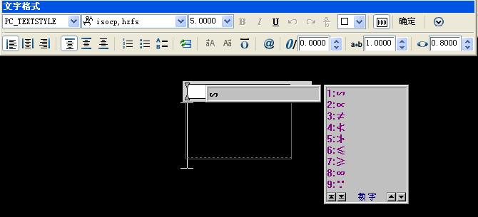

发表于 2009-6-16 09:49:40 | 显示全部楼层 来自: 中国山东聊城
1、选择输入文字命令;' J( u/ Q+ `& l( x# Z) a
2、输入法设置成智能ABC 000.JPG 8 O" E3 g' C) m. l$ ]  q
/ R. Y  I4 `9 M4 l7 J4 Q  f# w3、输入v1,就出来∞了,如图:) }# d0 i& p2 v5 D5 @- t# p
  d- Y6 p, \/ B: V
2005llnn + 5 应助

发表于 2009-6-16 12:12:31 | 显示全部楼层 来自: 中国山西太原
又从8楼学了一招,谢谢了!8 E. f* q7 l. u+ F( s- C6 X. N
原来智能ABC里面还能直接输入符号
