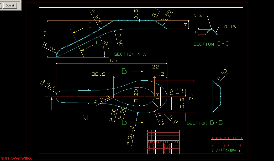

[已出教程] 『1278』按图建模(已结束)
发表于 2009-6-15 21:09:46 | 显示全部楼层 |阅读模式 来自: 中国广东韶关
按图建模 ,软件自选
[UG教程]http://www.3dportal.cn/discuz/viewthread.php?tid=752874

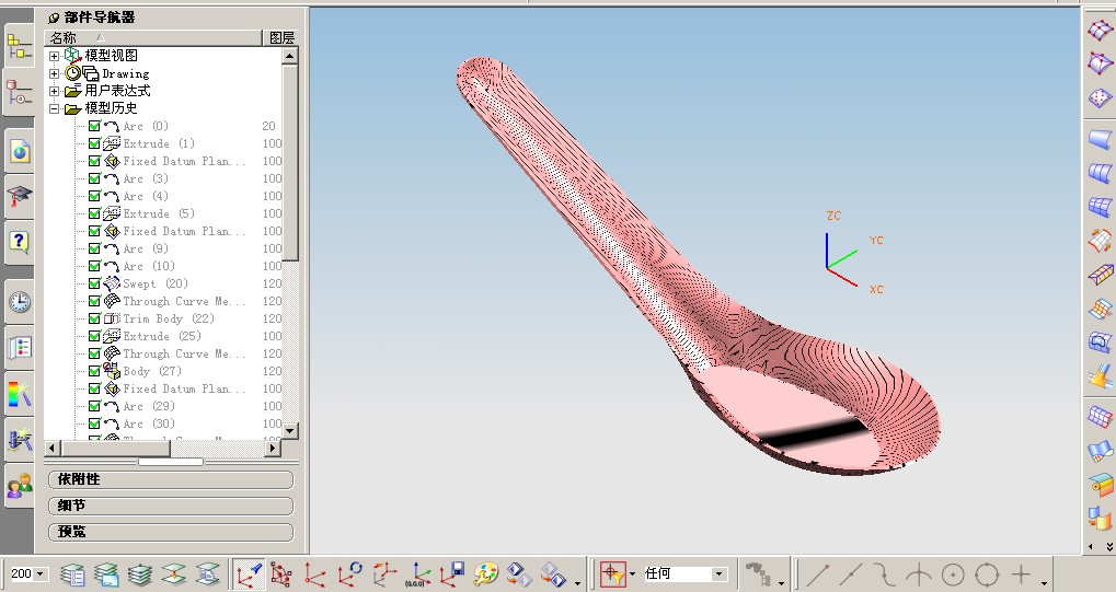

发表于 2009-6-17 10:52:54 | 显示全部楼层 来自: 中国浙江宁波

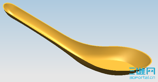

用片体做了一个
UG4.0用片体做了一个!!!

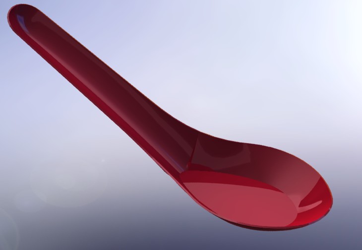

发表于 2009-6-18 09:40:11 | 显示全部楼层 来自: 中国广东东莞

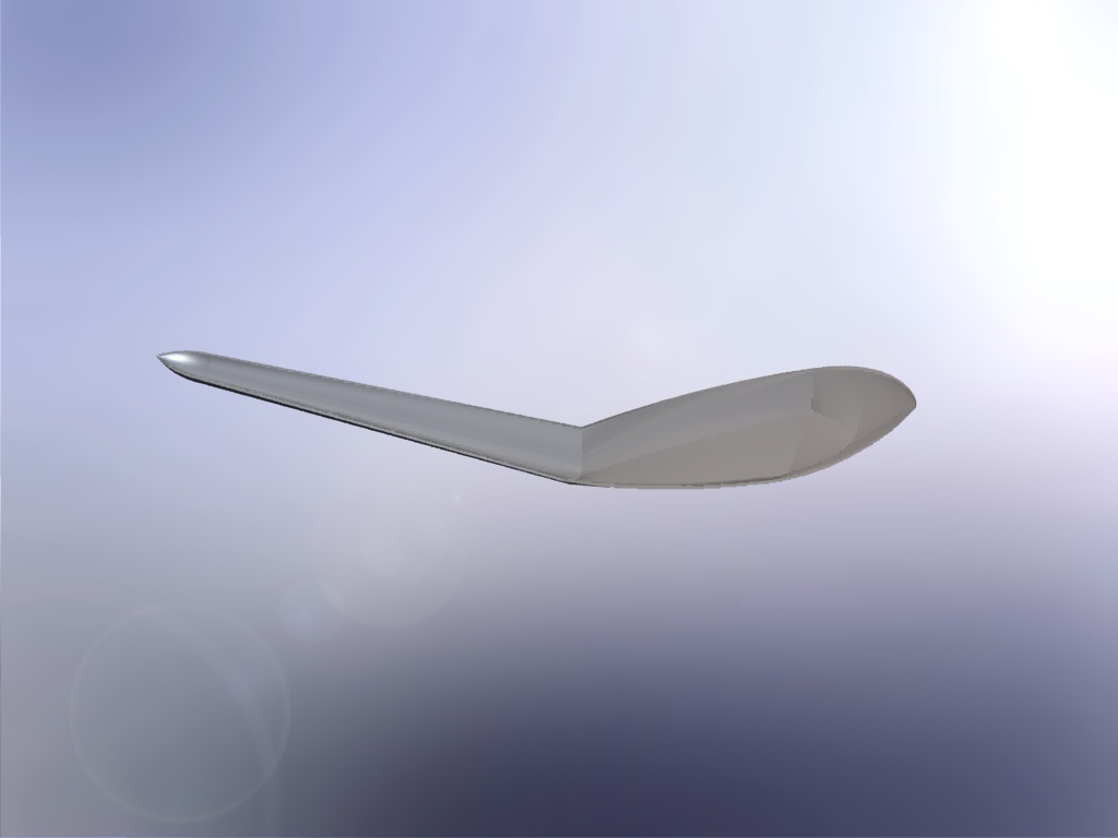

随便画画SW08

刹车 + 3 差点!

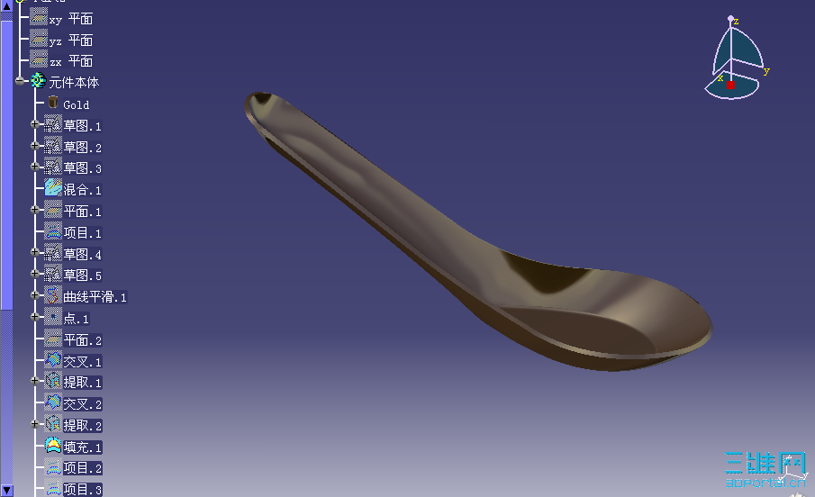

发表于 2009-6-24 13:13:44 | 显示全部楼层 来自: 中国浙江台州
catia v5 R19
做了一个请评评

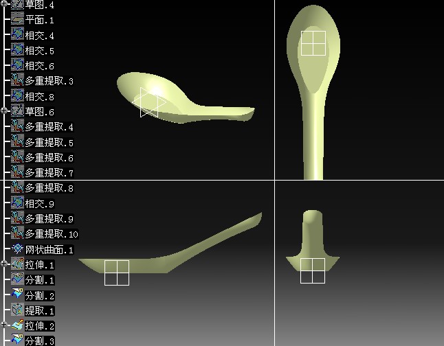

发表于 2009-6-25 00:24:14 | 显示全部楼层 来自: 中国湖北武汉
CATIA V5 R17
新手作业,请评分。

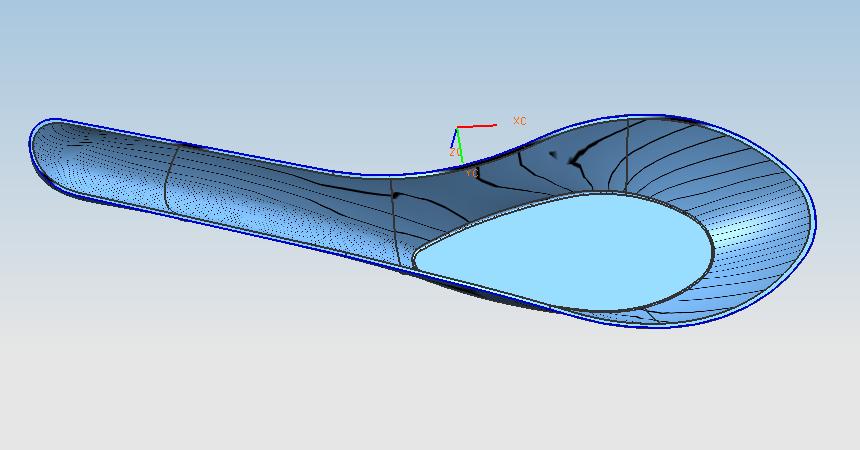

UG4.0

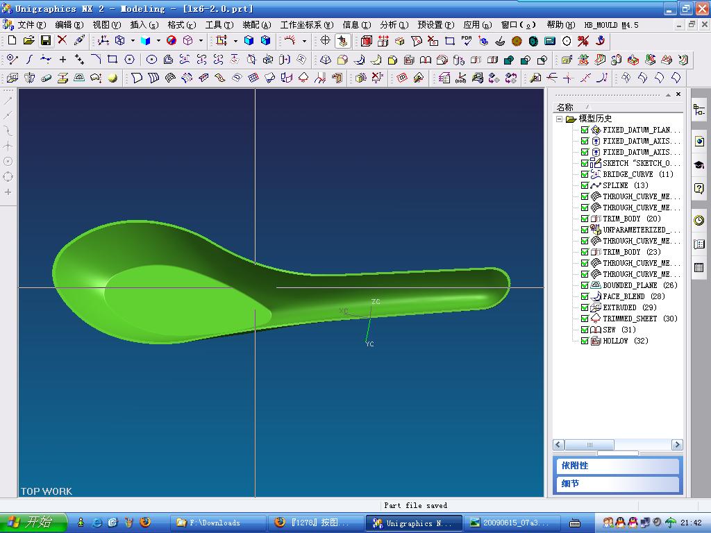

发表于 2009-6-25 21:37:30 | 显示全部楼层 来自: 中国浙江台州
用UG2。0做了一个。

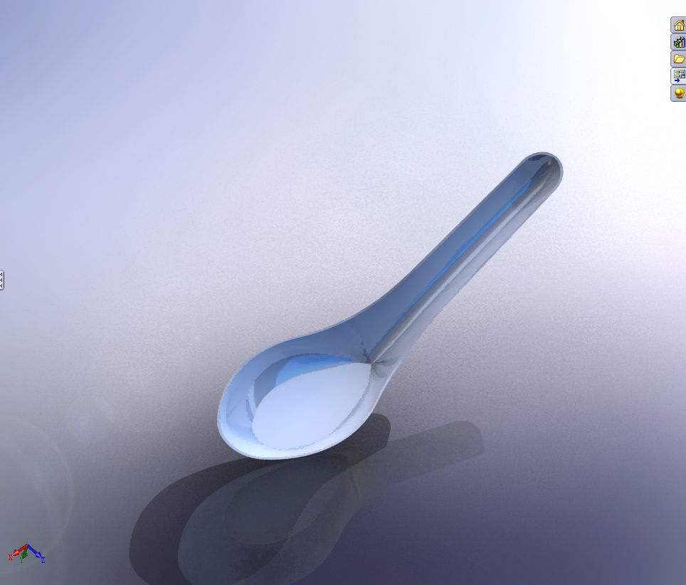

SW2008
做的很臭啊!楼主能否把10的PART发到我的邮箱([email=luo198236@sohu,com]luo198236@sohu,com[/email])里啊!想学学啊!万分感谢了!
