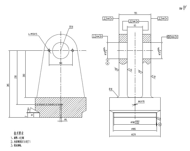

这个零件怎么加工?我需要先锻造,怎么编加工工艺过程卡?

先加工基准,以基准定位往后进行就可以了,先加工那一个也无所谓
发表于 2009-6-16 10:46:50 | 显示全部楼层 来自: 中国江苏扬州
下料--锻造--加工底平面(及φ195、φ180)--铣(磨)侧面--φ70孔加工--φ6孔加工

工艺:
8 [, Z' M9 c4 E! B2 t1、锻毛坯;2、车;3、划线;4、铣各处成;5、划线;6、镗各孔成。

主视图尺寸不全,6毫米孔深是多少不明确,无法选择加工工艺,本件加工可以不考滤尺寸如下工艺加工:下料_锻造_刨_铣_钻_铰(镗).

4楼回答正确,个人认为也可以这样编制工艺:
6 ^" F$ H. N' r+ U6 h9 ~1 S1、锻毛坯;2、车;3、铣135和85处(分度头夹持);4。划线;5、铣其余处;6、镗孔成;7、钻小孔
