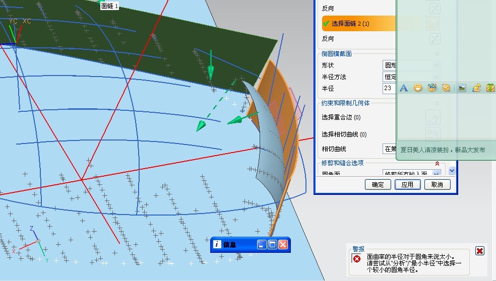

在面倒圆的时候遇到这样的 问题不知道是怎么回事?  望大家指点下

你把绿面和黄面  延长``让它相交  再用不剪裁倒角```半劲应该没有那么大吧   其实这个地方可以接的```

延长``让它相交  再用不剪裁倒角
