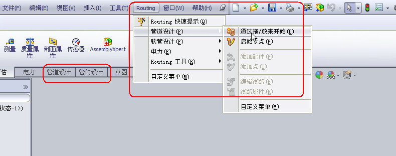

学SW一段时间了,就是感觉用SW画空间管路不好画,我总是用3D草图画然后用扫描。可是3D草图不好定位,管线的位置经常定不准。大家都是怎么画空间管路的啊?大家来介绍下经验嘛

SW做管路不是有一个专门的插件吗?还用你这样画吗?  I) `- U% u# Q& f; l1 b! a

我的方法跟3楼一样,用3D图扫描难定位而且,扫描有时候容易出问题。不知道4楼说的是什么插件?

SW的确带有管路设计专用软件--route,论坛里就有管路设计教程,用此进行管路设计很实用,很方便。

去找个route插件来用用看。有问题再来请教大家。谢了哈

没有想到楼主是用那种方法画管路的,应该用routing啊,管路插件
