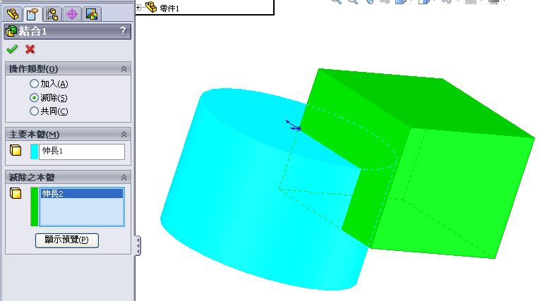

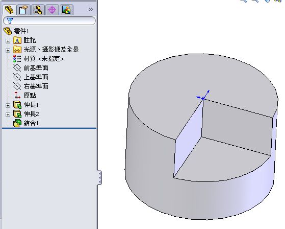

发表于 2009-6-16 14:19:53 | 显示全部楼层 来自: 中国广东惠州
布林運算在SW叫結合如圖6 r7 M3 P  ?( d% `( r2 B
另特徵不能隱藏實體才行* w) v0 N7 C$ X6 {/ B% u- {
