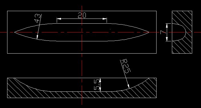

发表于 2009-6-16 14:59:29 | 显示全部楼层 |阅读模式 来自: 中国江苏无锡
就这个简单东西。二个都不会做。。
/ l3 E% s7 p, i( C* P! R0 f; N' t+ Q3 g% R1 Q' {6 ?2 z$ v
扫描和放样真是我的痛啊。。。唉。还有曲面。 进来的人请指教一下。

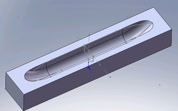

发表于 2009-6-16 16:21:14 | 显示全部楼层 来自: 中国山东烟台
这个样子??看看

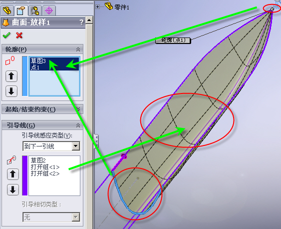

发表于 2009-6-16 16:26:51 | 显示全部楼层 来自: 中国北京
好久不见啊
( h1 ~& B, |( W- I# S这个我拿放样做了一个

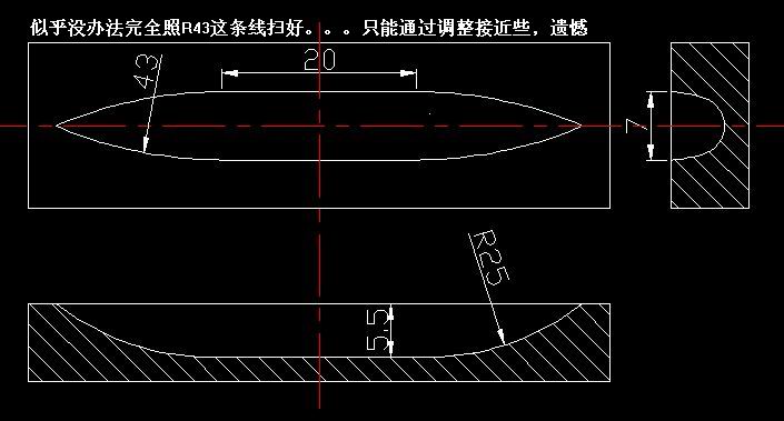

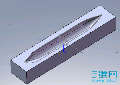

 楼主| 发表于 2009-6-26 10:08:00 | 显示全部楼层 来自: 中国江苏无锡
感谢你拉提供帮助,不错啊。
- Q! A/ O5 R8 z4 ?; @( A) a4 l不过稍有些遗憾啊。。。你们提供的附件都是高版本的。也不知道高到了多少。。
3 u; p1 H5 S2 o# V" D我用的是2007,还好。- r  T! i2 I9 W# t( P8 G3 k
0 K4 i1 x: T) _! X
觉得2007精简版还是蛮通用的。( G( E5 O" Q# k$ R2 m, G0 r: x) j0 N
, V5 R* O- m; D* }+ Q/ \6 }9 I; Y我也做了下。1 W1 o: C; A( T8 U
test1.png # u' Q4 ]6 X# l' ~) x$ a/ K5 X9 g
test.rar (174.25 KB, 下载次数: 8)
发表于 2009-6-26 11:14:07 | 显示全部楼层 来自: 中国北京
还是放样做好,一个面是圆弧线。另一个是点即可。
6 D7 \5 |" [! @中间的引导线完全可以按照自己的需要来画。
! S4 q2 {% a$ O9 E$ J* U如果扫描的话控制应该不能达到精确的地步。
' j% ^3 M6 R" R7 s3 vhttp://www.3dportal.cn/discuz/attachments/month_0906/20090616_23cb13a93107fb0b934aPyAIeFOUQ6Ny.jpg
0 F8 R$ t1 [+ v9 v: j3 ~2 T$ y' {. D( b$ T/ @( f
这张图不够清楚吗?solid3000这样做应该也能实现的啊,我这没装不给你试了

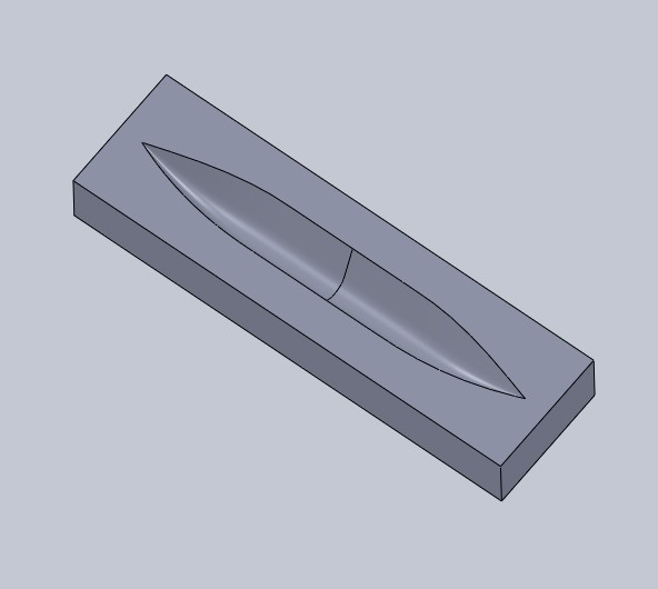

发表于 2009-6-28 09:03:04 | 显示全部楼层 来自: 中国浙江杭州
回复 8# yhz-2 的帖子
扫描是做不出来的,因为扫面的形状是一样的,而在材料表面被切出了一个点了,还是要用放样,上面那位说用扫描做出来的效果达不到CAD那效果,不是CAD尺寸不对,而是你根本就用扫描做的不对
