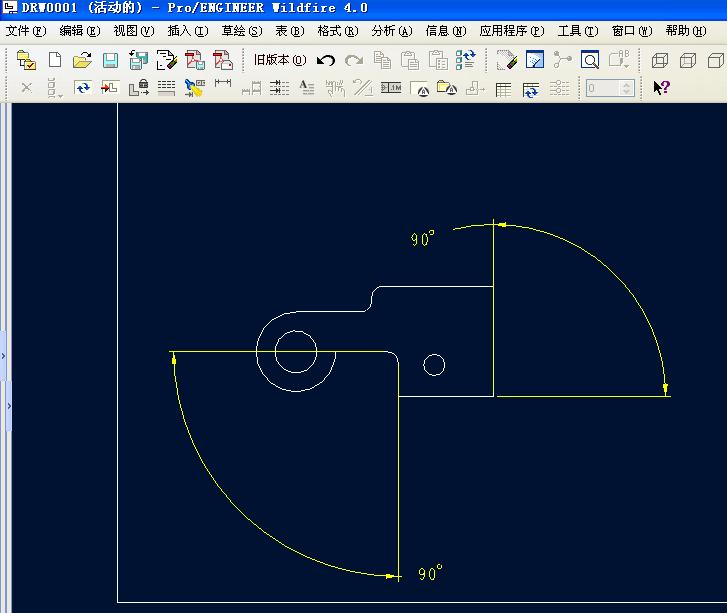

发表于 2009-6-17 12:51:35 | 显示全部楼层 |阅读模式 来自: 中国陕西西安
Proe工程图中角度尺寸标注时,如何使数字水平放置?/ y4 G& ~; C  j1 I- [
标注出的数字老是朝向右,不知道是那个配置决定的?8 N  G: k: R+ e1 |4 }% m7 S. \" Y3 e
# q/ C6 }1 m+ Y: X9 W' h在草绘时,倒是可以水平显示出,只是尺寸线通过数字了~8 ^. F/ e, z6 j  {. X+ P' t
2 C1 Z7 ]* F* O
谢谢~

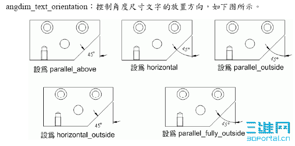

发表于 2009-6-17 12:59:48 | 显示全部楼层 来自: 中国江苏扬州
在左还是右还不是随心所欲,不是有个按钮可以拖动??不知道楼主说的是不是这个意思+ p3 H& W0 l; g
, n+ l- u/ Q; r7 U* v
wz_111 + 2 应助
发表于 2009-6-17 13:05:32 | 显示全部楼层 来自: 中国广东广州
看看这些选项吧,能够解决你的问题!
参与人数 1三维币 +4 收起 理由
xinyazhu + 4
 楼主| 发表于 2009-6-17 13:24:03 | 显示全部楼层 来自: 中国陕西西安
二楼第一个图看着有点像,回去设置一下试试,谢谢各位~~

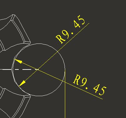

发表于 2009-7-2 17:26:12 | 显示全部楼层 来自: 中国浙江宁波
楼主说的是这种情况。
