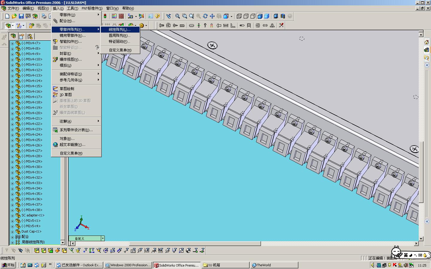

发表于 2009-7-24 11:27:17 | 显示全部楼层 来自: 中国上海
装配体的时候,可以阵列零件的,不过命令按钮中没有而已,要在菜单中选择的.
发表于 2009-7-24 13:53:47 | 显示全部楼层 来自: 中国上海
装配体中的阵列数和阵列间距也是变量,所以也可以重新给他们赋值,以改变阵列间距和阵列数量。除了手动改动以外,同样可以用装配体的方程式或者装配体中的系列零件设计表来驱动它们。应该说与零件中的做法完全一样。

发表于 2009-7-29 13:07:51 | 显示全部楼层 来自: 中国陕西西安
先将装配体草图进行阵列,在建立驱动阵列(参考装配体草图阵列)就可以了
