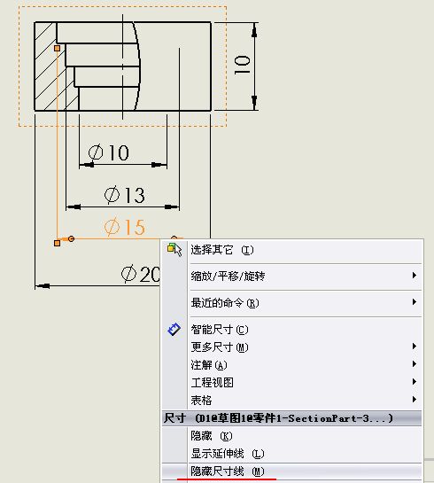

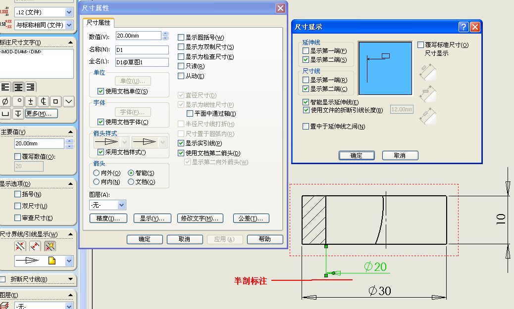

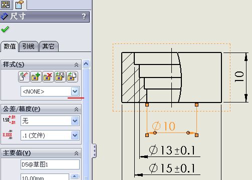

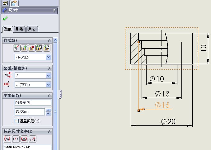

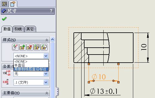

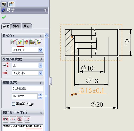

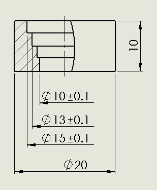

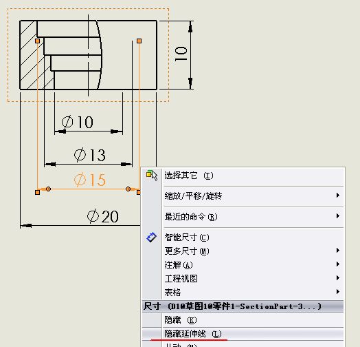

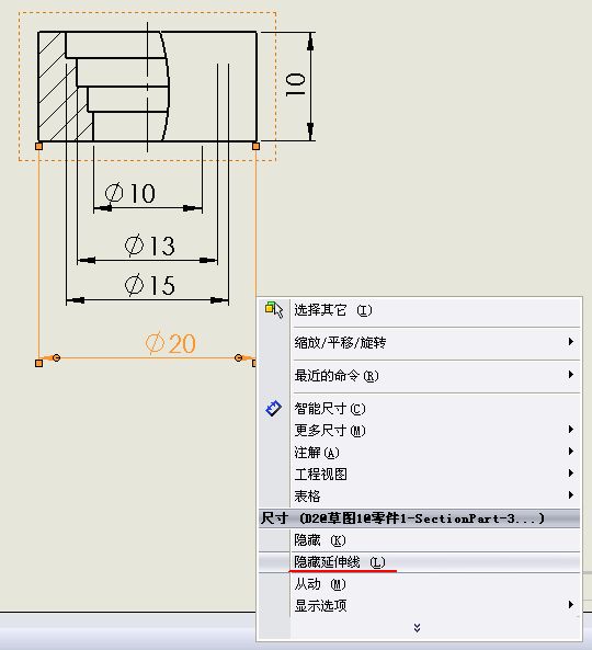

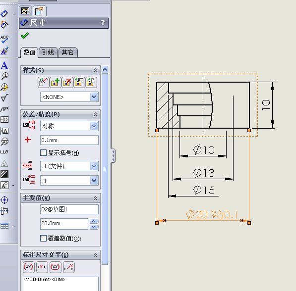

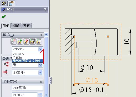

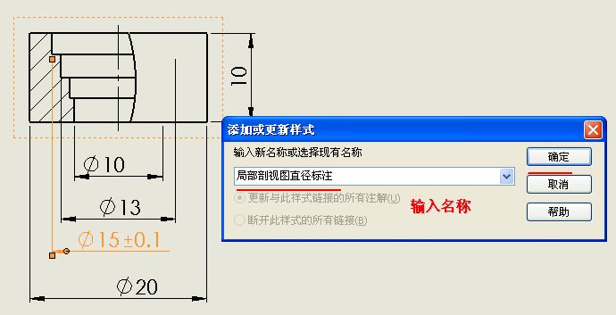

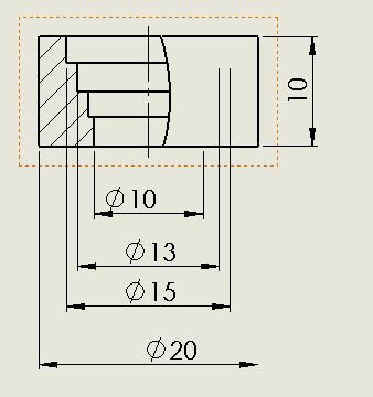

我是从06刚转09的,发现SW09两个问题,一个是对称公差标注,一个是局部剖视图直径标注。会了一点时间才试出,希望有助于遇到我一样的困惑人。本想录个动画,可录到一半就操作不了,后面补上吧。沉水太久,出来一下。
SW06半直径标注
SW06半直径标注
SW09局部剖视图直径未改前
SW09局部剖视图直径未改前
开始

目前我是SW09SP0,如果用对称公差,是乱码。
发表于 2009-6-21 16:45:53 | 显示全部楼层 来自: 中国安徽淮南
我的也是SW09SP0,用对称公差,也是乱码。
发表于 2009-6-21 18:32:54 | 显示全部楼层 来自: 中国湖南株洲
升级一下公差就不会是乱码了
发表于 2009-6-22 12:22:22 | 显示全部楼层 来自: 中国江苏淮安
回复 7# zqm 的帖子
怎么升级?指教下
发表于 2009-6-22 12:55:53 | 显示全部楼层 来自: 中国江苏苏州
回复 6# cloudpeng 的帖子
论坛上有乱码解决的办法啊,请链接一下$ a7 I; j- V' ~" }" ~. b4 u
http://www.3dportal.cn/discuz/vi ... hlight=%C2%D2%C2%EB
