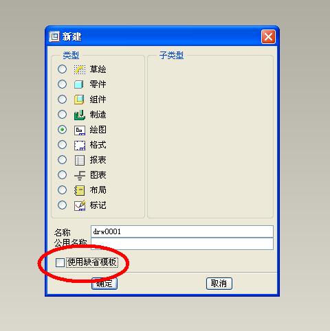

在三维里我把单位设置成了毫米,但是把三维转成二维时候,在绘图里面尺寸显示英寸,我想在绘图界面里是不是也要设置下单位,可是我找不到,请高手指教

发表于 2009-6-18 18:59:51 | 显示全部楼层 来自: 中国香港
在新建绘图文件时要取消复选框“使用缺省模版”的选择。, {  B9 d" u9 m+ w- g6 f& t
在默认状态下缺省模版是英制。8 h$ ^0 t* b5 R- Z1 g5 C
事实上只要你的三维单是厘米的,那以该三维图所建的二维图单位也是厘米。2D图的单位是跟3D图相一致的。
