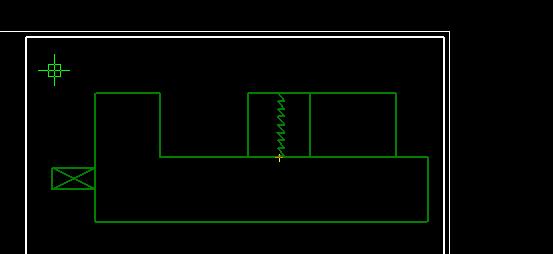

铣平行面时用立铣,铣垂直面时用卧铣。
9 B, ]" x, O8 ~7 Y# P& B: s铣平行面时要保证钳口与定位面的垂直度,活动钳口改为防起钳口 QQ截图未命名.jpg
