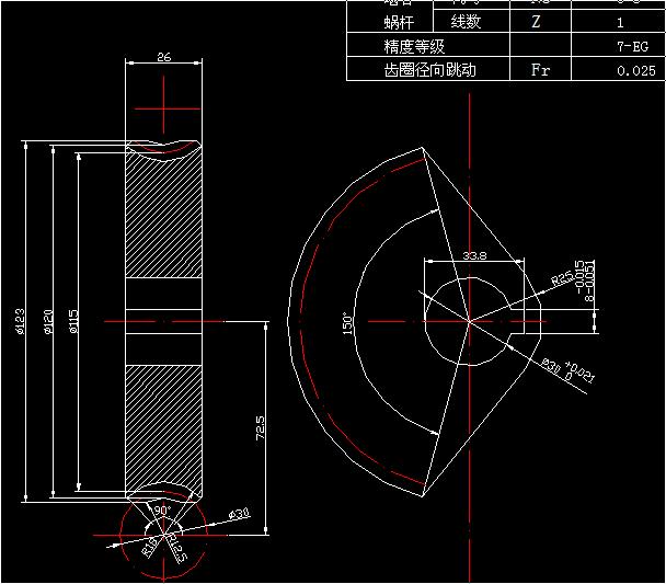

最近见到一套图纸有一个扇形蜗轮的零件,感到很不解,蜗轮蜗杆传动,如果蜗轮不是一个整圆的话怎么转动呢,请教有这方面经验的指点一二,谢谢!

一定角度的旋转调整

每个零件都有每个零件的设计意图!也许此蜗轮的工作角度就这么大!没必要设计整个轮的行程!节省成本.
发表于 2009-6-20 14:41:33 | 显示全部楼层 来自: 中国河北沧州
但主要的还是设计需要
4 ?5 w4 s/ O8 @& g7 }. e+ [  D赞同,一方面节约成本(能省下一大块铜呢);另一方面,应该是设计需要,涡轮轴需要的工作角度较小,也避免了涡轮不参与工作的那一部分与离它较近的零件产生干涉
