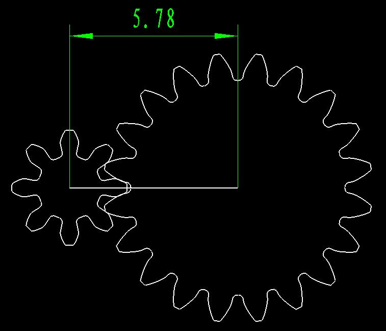

一对齿形正确啮合的条件是:m1*cosa1=m2*cosa2。
  v* l# e8 m" E+ D5 m- H假设一对齿形的中心距是5.78,小齿数8,大齿数20,m1为0.395,m2为0.42,a1为15.5度,a2为25度,是否有(m1*cosa1=0.395*cos15.5=0.38063)≈(m2*cosa2=0.42*cos25=0.38065)?4 }6 u( s$ g9 u& c, L/ A4 T
而且中心距a=m1z1+m2z2=8*0.395+20*0.42=5.78,刚好.9 k) Z9 `, \% X: r/ O/ O: a7 q- g

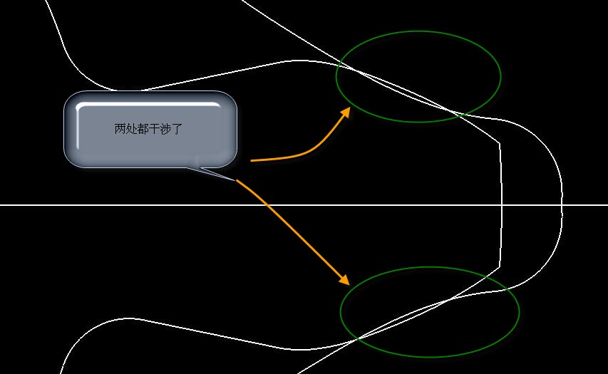

可是为什么我在caxa里用这些参数绘制的齿形,却好似发生了干涉?问题出在哪?
发表于 2009-6-22 12:18:56 | 显示全部楼层 来自: 日本
你所说的两齿轮正确啮合条件是从节圆角度考虑的。你给出的两个齿轮的确可以啮合,但是条件还不充分,还要求节园上一方的槽与另一方的齿的圆弧长相同,这个就需要调整双方的变位系数了。8 D, j0 [/ _6 p0 P% X
: s. W6 t2 H! E8 z% d7 p比如图形上看,大齿轮稍微再负变位一下就好。

发表于 2009-6-24 08:28:06 | 显示全部楼层 来自: 日本
中心距公式还需加上变位系数项,就是我2楼里说的。
