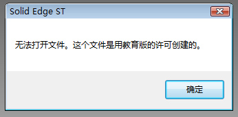

以前装的是SOLID V20,最近下了一个V21 ST版用用,但是打不开以前的图纸了,' O. ], T) a6 `) x' U; R. ~
4 Z* C& N" Z* ~; M0 e出错信息如图
( r  X! W/ N- N2 X5 W+ z 1.jpg
. }" V# N7 p& C7 z: _  I请问多位大侠,如何才能打开以前的图纸,把LIS文件换成V20的正式版能否打开呢?5 i, }& x  F8 E$ v
先谢谢各位。

下个ST版本的教育版的许可证。

ST好像没有什么教育版的许可证哦 我的也是这样!!

严重期待ST教育版许可

误导楼主了,确实没见到ST版本的教育版许可证,想当然了。  P( u' V& S( G6 ?4 O, ~9 L2 I( Z# u- L+ n
为了能打开以前教育版创建的文件,楼主还是用回V20吧。

看来只有这样了。

用UG打开,再另存。
