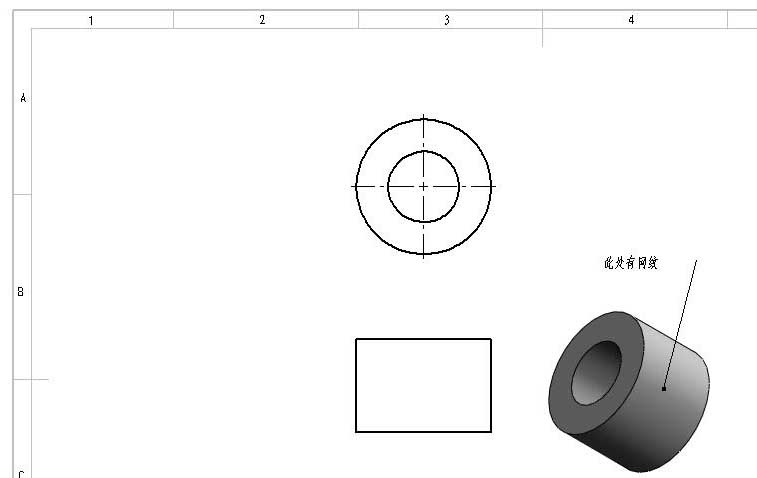

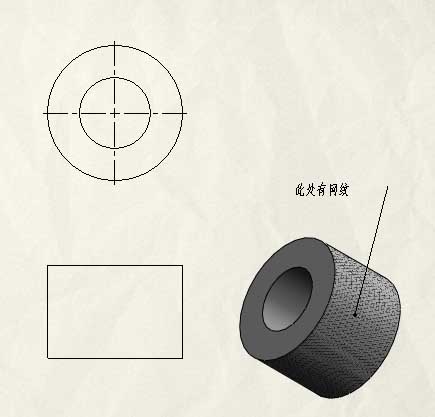

零件图中设表面纹理,在零件图和工程图的上色轴测图中都能正确显示,但打印不出来,请问为什么?
' y. @$ I! B) M9 Q8 j7 y4 Z  A: Q5 z" u- d( L1 U# O, t. w
可能我表述的不清楚。: \0 m4 o0 t4 E9 w2 @  l
9 n8 r6 I6 h* K* h* u打印出来是这个样子:
- i: v) X% S1 _3 `1 m aaaaaaaaa.jpg 0 i3 Q+ m/ W/ z* Y( n: m) b6 V2 S
& ]+ ]6 r7 H  t, j1 n4 U( q实际的样子是:5 P* R6 e. c/ f& P& G8 H* X+ L
bbbbbb.jpg 0 b7 I" A. F7 k4 l: c
' E; b# }- B/ [# f; s: K# H; C9 I
只要打印或另存为图片,网纹都不能显示。请问为什么?4 T" c9 e# M# \# U

发表于 2009-6-22 22:09:03 | 显示全部楼层 来自: 中国广东深圳
有可能是显卡的问题
 楼主| 发表于 2009-6-23 10:15:18 | 显示全部楼层 来自: 中国上海
应该与显卡没关系,可以正常显示,只是打印不出来。
发表于 2009-6-23 10:54:40 | 显示全部楼层 来自: 中国北京
你那个打印机能彩打的吗?* I: X$ c# r3 @8 a0 w# [- f5 O
你可以先截图做成图片打一下试试,如果还是打不出来的话,就和SW没有任何关系了。
! ?- E! q6 I( V, W7 b2 U4 [  G+ \我试了一下打成PDF文件没有问题的

发表于 2009-6-25 15:52:08 | 显示全部楼层 来自: 中国北京
我试了一下打成PDF还是有纹理的啊。2 }2 o0 X/ q5 B: Z/ }9 h
建议你换个纹理试一下,我不认为是显卡的问题,不过什么原因暂时想不出合理的解释:L

 楼主| 发表于 2009-6-27 16:49:21 | 显示全部楼层 来自: 中国上海
别人发过来的工程图打印后有表面纹理,就是不知道为什么?

发表于 2009-7-2 11:51:40 | 显示全部楼层 来自: 中国北京
因为纹理不是特征,既不是由点也不是由线组成的,所以不能打印。
 楼主| 发表于 2009-7-3 10:14:38 | 显示全部楼层 来自: 中国上海
原帖由 wjxwin2006 于 2009-7-2 11:51 发表 http://www.3dportal.cn/discuz/images/common/back.gif
" E; @7 x1 V$ k& I因为纹理不是特征,既不是由点也不是由线组成的,所以不能打印。
; c. y5 ?* R. P) l+ G/ d
- P& b2 ]) V( Q6 \" Z3 K6 z
不对,你试试你的机器看看能不能打印。我自己做的文件不能打印,但有些是别人发过来的就可以打印的出
