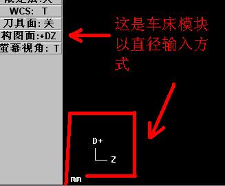

我有个问题就是MASTER CAM9。1输出的NC程序是半径值(X方向),怎样才能输出直径值呢?再有就是第一把刀加工完后不回参考点,让它用G00的方式回到参数表中设置的换刀点位置,应该如何操作?请各位师傅帮助解决这个问题!非常感激!

进入MC车床版块调直径输入方式就可以了。至于换刀不会在设的参数位置换刀就需要改后处理了。

mc数控车本来就是直径编程的

多谢各位老师指点。直径编程问题我已经明白了。是我画图的问题。应以直径绘图,以中心线取其一半。但是回参考点的问题还是没有解决。如果手动修改觉得不科学,你们以为呢?再次感谢各位朋友,老师。

要使得输出的NC程序在X方向是直径值,有能在DZ坐标系中画图。要在XZ坐标系中画图。这样程序的坐标值就是直径值。还有就是如果是电子图板画的图,要以IGS格式输出,MASTERCAM在以档案转换输入。这样用MASTERCAM作出的刀具路径就会以直径值输出,在输入时,要将要在XZ坐标系状态下输入图形。
