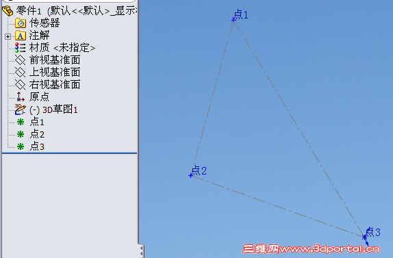

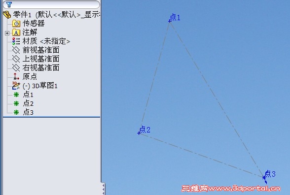

试了一下基准点好像是不行。
+ N, e- I% B2 V/ t0 B. q% i不过楼主可以通过3D草图中画点,然后添加约束来实现这些要求

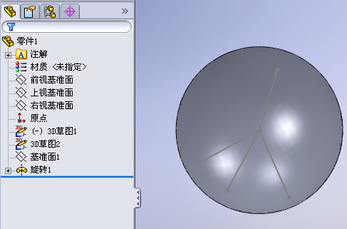

是这样的吗http://1
零件1.rar
135.46 KB, 下载次数: 3

SW也是有基准点的概念的,不要听天花板乱说 ,不过确实如楼主说的不支持这样的操作,但就像我上面回复的,可以利用3D草图来的到这个点

来个空间4点的圆,用3D草图画很简单的

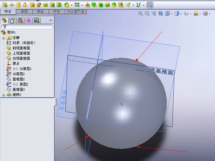

在3D草图作三条构造线,确定三个基准点位置,退出草图,创建点,选任意两条构造线,在交叉点上就可以创建基准点。
