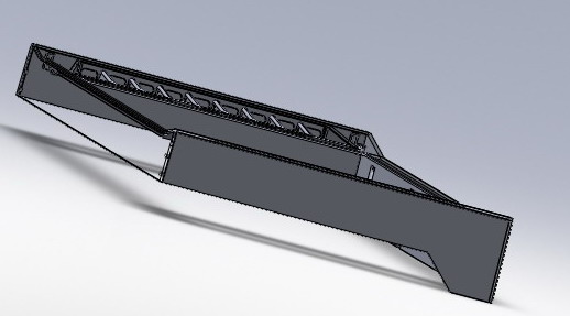

昨晚的SW2009 3.0转的文件好好的(正常),今天打开零件怎么成半透明状?

原帖由 寂静天花板 于 2009-6-23 11:59 发表 http://www.3dportal.cn/discuz/images/common/back.gif  A' J$ Z6 c, b+ O- }
贴图说明,最好排除显卡问题。
, Z% k  u; G: m3 N; ], e
谢谢,来了,前面“墙”成了透明,似乎破了,将它转入PROE是好的,还有请问如何排除显卡问题!1 f/ O  [# n  f; ^# U) c( d

更改一下零件的透明度显示
发表于 2009-6-24 08:05:32 | 显示全部楼层 来自: 中国广东深圳
这种情况经常出现,一般是由圆角处于临界状态引起的。
: w+ ~4 R3 W- v+ w6 a7 Y9 O9 A6 X) r你可以采用回溯的方式,一步一步向前,看看是那个环节的原因,然后稍微作出修改,

原帖由 zzshuang 于 2009-6-24 08:05 发表 http://www.3dportal.cn/discuz/images/common/back.gif
4 u6 _0 X* J4 ]* u! k$ M* ?& f* d这种情况经常出现,一般是由圆角处于临界状态引起的。
4 s$ |  h4 B6 v/ U你可以采用回溯的方式,一步一步向前,看看是那个环节的原因,然后稍微作出修改,
. P' q, q" V, T: B5 i
5 A0 y# y! E$ h" W$ c0 O- x' _4 x0 G
谢谢!是由IGS转入的,又如何回溯!
发表于 2009-6-24 11:03:34 | 显示全部楼层 来自: 中国北京
是装配体文件是吧?
+ x, C/ R5 P+ r如果你确认不是设置了半透明,那么就把能看到的件一个一个删除掉,看能显示出来不。
' a3 c) F+ j  @! n( E( C: Q或者是直接打开那个半透明的零件,看看是否正常。
 楼主| 发表于 2009-6-24 14:12:15 | 显示全部楼层 来自: 中国江苏苏州
原帖由 yhz-2 于 2009-6-24 11:03 发表 http://www.3dportal.cn/discuz/images/common/back.gif
( {5 i- O& M+ B& _是装配体文件是吧?( P6 J4 W, [3 ?: }- K5 l
0 Z- D. W) P6 w) c% s. Y或者是直接打开那个半透明的零件,看看是否正常。
# {5 ]- v  @8 A
不是组件,是零件!!!!!; E2 ]7 x: R9 f+ A* T; o
谢谢!
发表于 2009-6-24 14:23:05 | 显示全部楼层 来自: 中国北京
没遇到过,不知道怎么搞了
/ B  y7 }7 ^7 \* K# x( C1 G零件的话,你可以画个特征补上半透明的部分……+ y& T4 ?/ M4 S5 B
或者换个中间格式再导入一下,这样的件源文件应该不是零件吧。
6 l* n2 ~# ^* i是零件会是半透明的,还是导入的实体,我没招了
