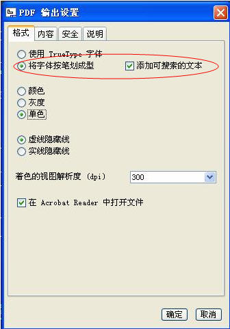

发表于 2009-6-24 14:27:30 | 显示全部楼层 来自: 中国山东济南
按我的图上勾选,应该就可以了.

 楼主| 发表于 2009-6-24 16:34:52 | 显示全部楼层 来自: 中国河北石家庄
原帖由 xingam 于 2009-6-24 14:25 发表 http://www.3dportal.cn/discuz/images/common/back.gif
+ y  ^$ P& K" Q& N4 @看看这个可以吗?
1 y9 g; \% K& z( ~: R% y
+ S0 }7 w5 }( c+ Q
这样只能解决乱码问题,我已经知道啦。问题是照您这样设置之后再打印出来的工程图它的尺寸文本墨很细很细,不仔细看就好像只有尺寸线没有文本一样。
