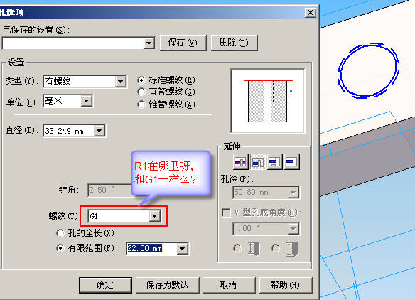

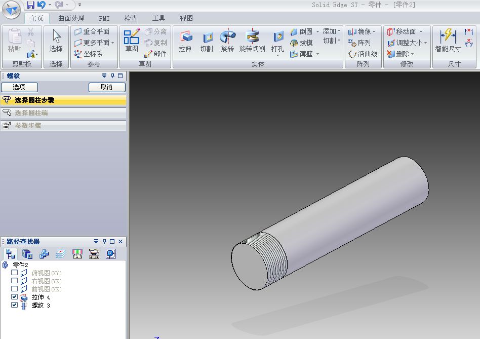

我的体会是: 在SOLID EDGE中画螺纹, 一定要输入该软件给定的螺纹数据, 该螺纹数据可到SOLID EDGE的安装程序的目录下/PROGRAM/PIPE THREADS中去找.不能按设计手册中的数据." n$ A/ x$ _4 v1 G7 C6 I
例子: 锥管螺纹R 1, Rc 1,查得:
% e! @; `. q8 `. ^6 f' y' RBeginTaperPipe
' W! t& M. b8 p" B$ k34    ; 19.1 ; 31.77   ; 16.2 ; 1.479 ; R 1-11     ; Rc 1-11     ; R8 s/ r* C( J  F4 s2 v2 A# z0 C
圆锥管外螺纹R 1,   圆柱外径取34mm, 不能按设计手册取33.249mm.& \( p6 ]5 i: z/ r. Q
第一张图片表示,输入锥角 1/16% z  h: M2 Z: s0 o
第二张图片表示 R 1 - 11 和螺纹长19.10mm 自动生成3 Q0 x7 h- p( T4 F! s
第三张图片表示 完成的图形.
* Q6 |: w% A% U圆锥管内螺纹Rc 1的处理方法相同,不过是在"打孔"命令下进行.
