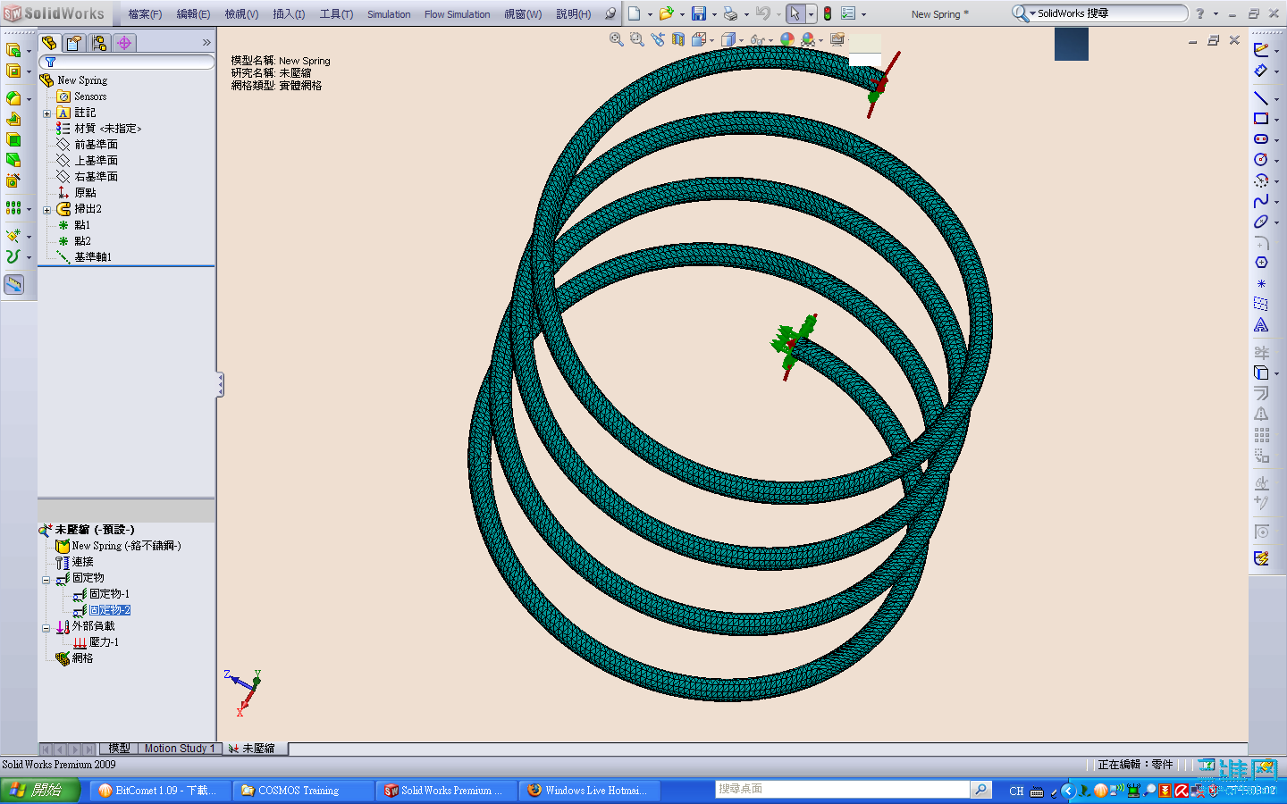

我正準備期末報告,
! ~& e" `6 P  G- w* O- w
目前遭遇到困難,
/ J0 U* U; Q4 ^, j! c+ H/ \cosmos無法計算應力,
% Z# t7 y. d; y4 b' v當然也無法計算疲勞壽命& a: H4 F# F) ]! l! }
$ I' m+ ^% E3 t5 y1 s1 w
研究的主題是一根中空的彈簧管,' L5 @4 J0 R) i5 u/ E! J9 S
管子的中心有15MPa的高壓水通過,
& V* K0 {) h1 D/ [3 N
管子會反覆的被壓縮,6 W$ s3 Q( G  E( ^  H3 ?. S
壓縮的量為30mm# [4 c' |5 `7 s4 n- H3 Z

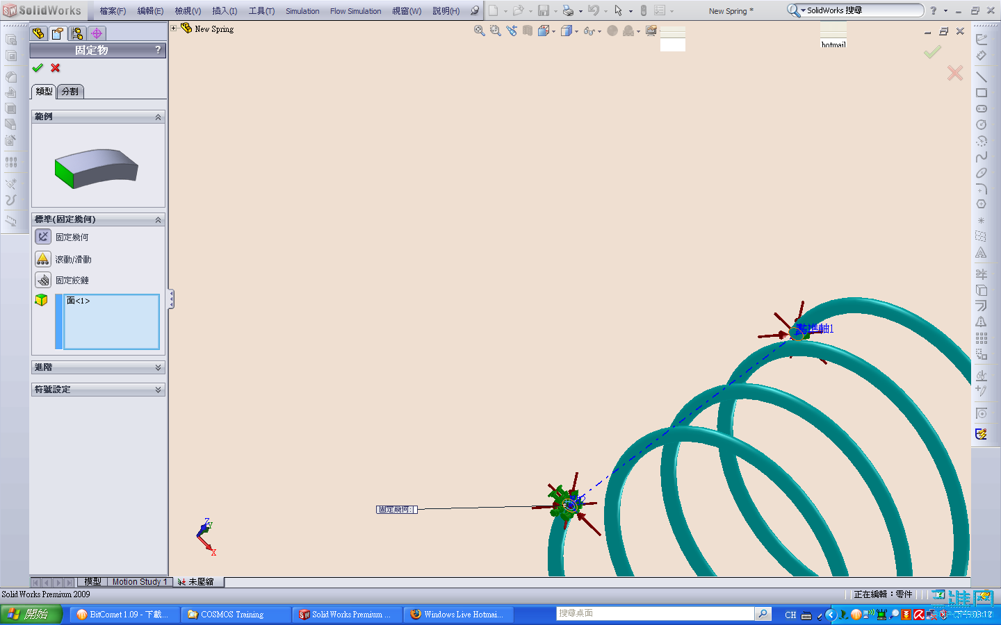

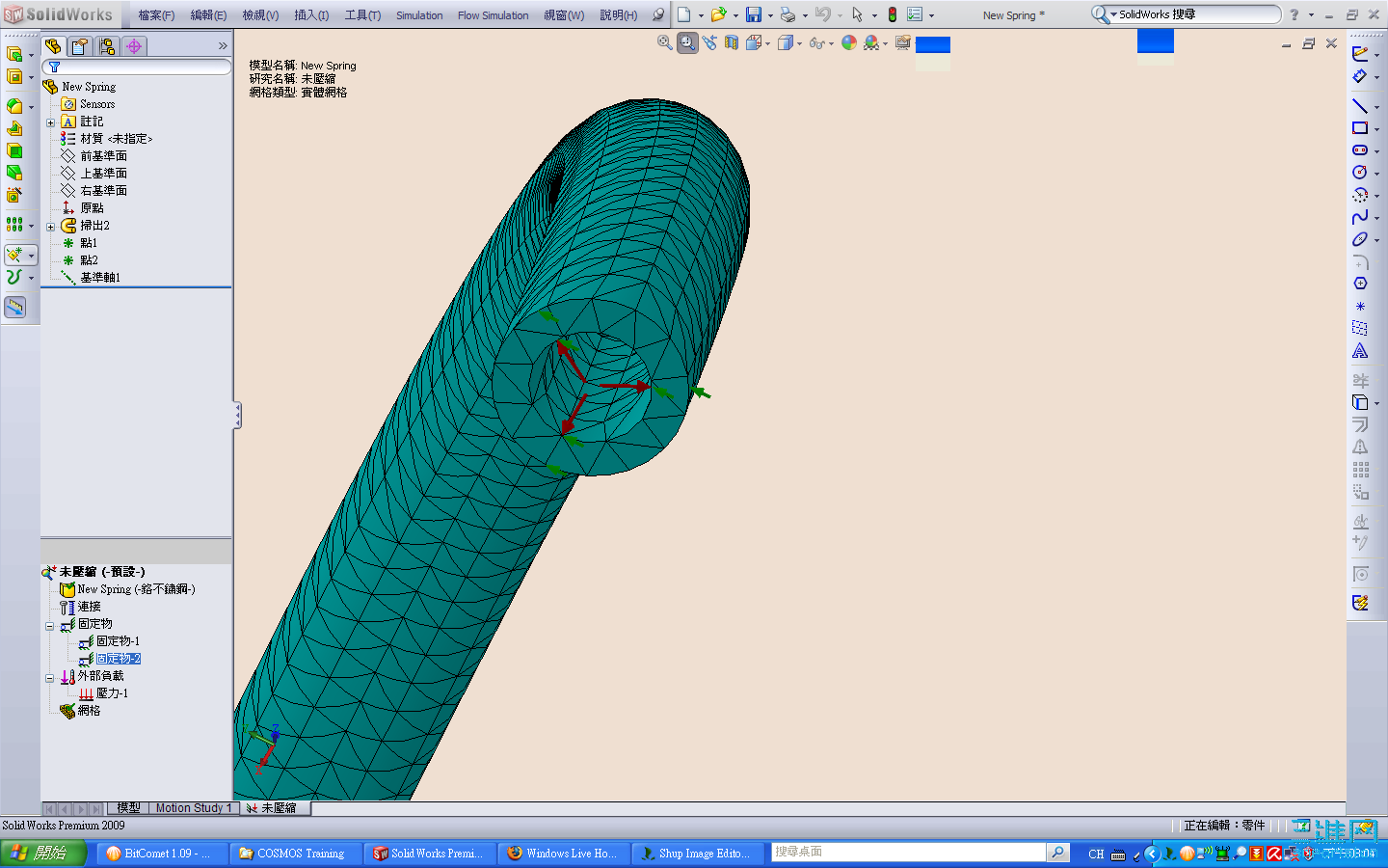

) A% k1 L/ z9 ?1 x. e, B) C/ v+ N我把其中一個端面設定為固定不動  load 1.png
' K9 w6 C, S" k; j4 C9 c* G

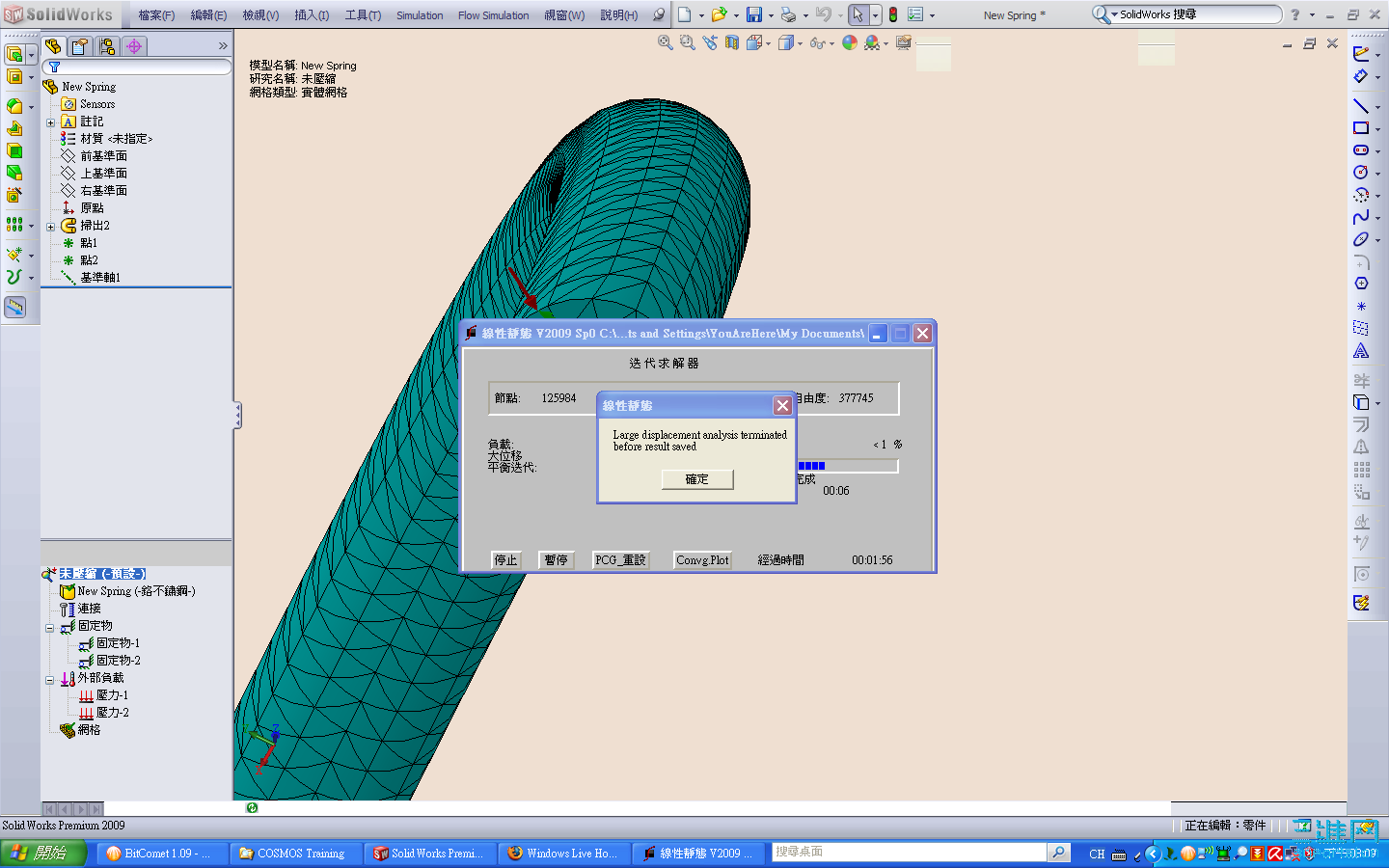

5 z) t  c4 x/ E/ D. m4 `* \  y& p一開始計算的時候沒多久  cosmos就說要無法計算  要使用大位移的方式計算, W0 X' _6 T9 o/ @( E
( H8 J/ e5 B$ o" J) K
2 H# [. k3 g) ]' W% f1 t; }8 f* f
, |! e' Y: U$ r) z5 q1 U2 w1 L, b請問我錯在什麼地方??

静态分析中的大位移也是比较小的位移, 不能过大.
- l8 O1 y  E4 l2 _' X你应该用非线性分析计算应力.

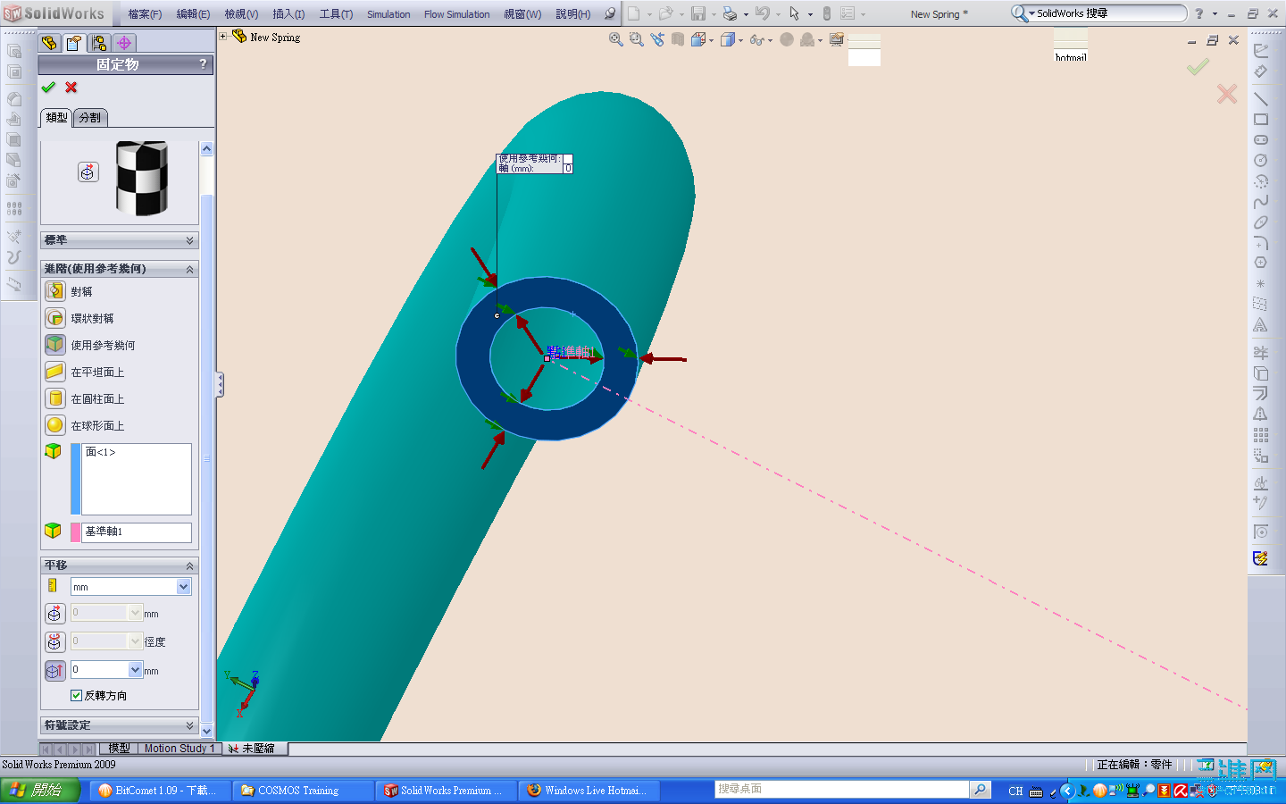

因為我設定的邊界條件是彈簧的一端會平移,
4 @6 p! c& T) l! L實際上設定時我只選擇 "垂直於基準面" 方向的位移是0mm,
- |* _2 b: V" n3 e& O在基準面上有兩個方向的位移量我沒有設定,+ ~: q* J3 I  ?. _
原本以為沒有設定就相當於0mm,  F4 d$ r" Q$ n' K! ?0 E5 Q
後來有一次窮極無聊,) `" x6 `$ s( V1 @% G( B/ s
把基準面的兩個方向都設定為0mm,9 T" w7 ]$ d" S- q+ Y
這一次就得到合理的結果.
% l' V- j% p1 U# R7 L我個人猜測是. }* ^: R2 `% ~/ X: b8 Q
對COSMOS來說0 f- J; B0 }: z9 J" }- z6 z9 G
沒有設定不等於0.
' w6 {/ U( M# P/ }8 M9 A% L) d" ]3 ^6 l; F0 |3 L
不管怎樣,' w: b# i* v' q" n9 b' q+ w. m. a
謝謝TIGER兄的指點.7 P. [6 C" k9 k, P
謝謝你的熱心.
发表于 2009-7-8 12:08:04 | 显示全部楼层 来自: 中国上海
不设定相当于没有限制,可以自由移动。
