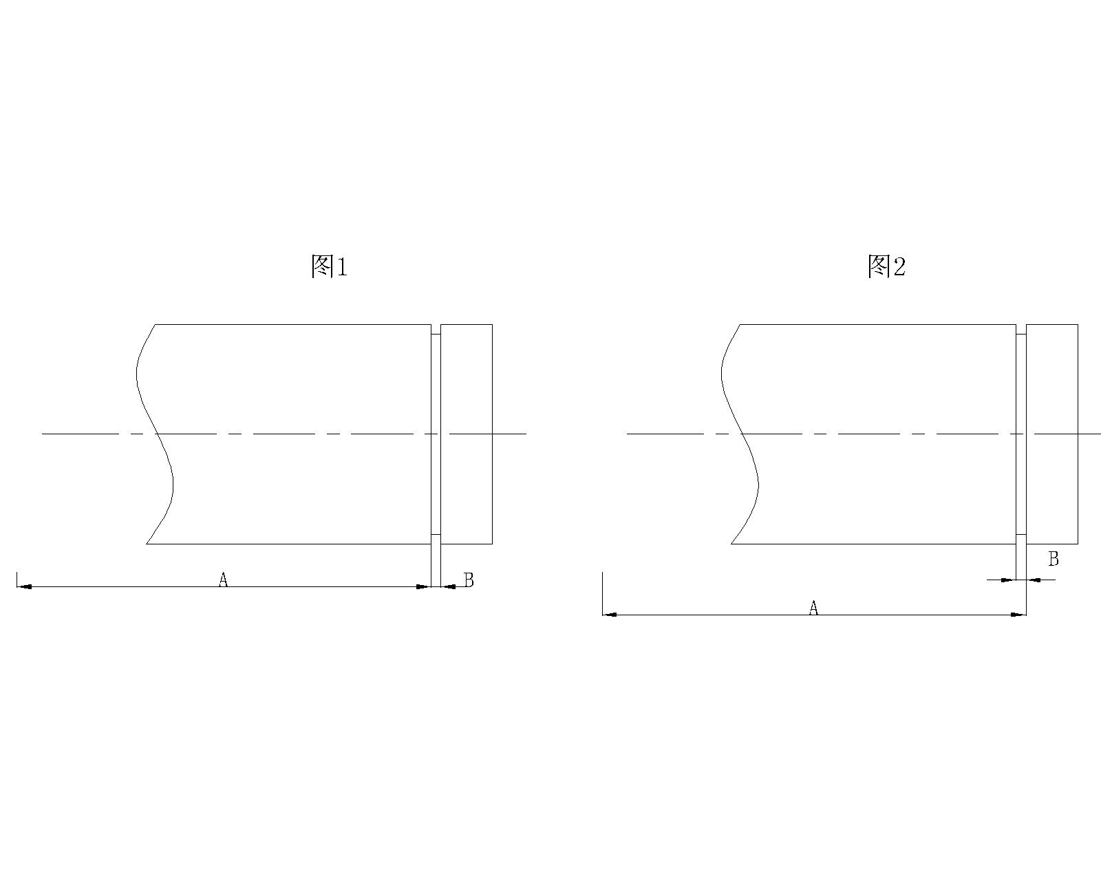

[讨论结束] 轴用挡圈槽的尺寸怎么标注才算正确的?如图
发表于 2009-6-24 21:09:04 | 显示全部楼层 |阅读模式 来自: 中国辽宁沈阳
轴用挡圈槽的尺寸怎么标注才算正确的?如图8 ~. C* a( z, M

发表于 2009-6-24 21:43:34 | 显示全部楼层 来自: 中国山东临沂
个人认为应该图2是正确的

发表于 2009-6-25 09:49:50 | 显示全部楼层 来自: 中国上海
图2的标注常用.

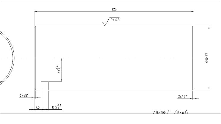

发表于 2009-6-25 10:13:25 | 显示全部楼层 来自: 中国福建厦门
轴用弹性当圈,德国图纸如此画法,供参考!
plc + 2 参与讨论

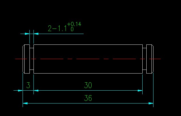

发表于 2009-6-25 10:15:24 | 显示全部楼层 来自: 中国上海
小弟倒感到这样标合理一点,至少尺寸30不加公差没关系,最多也就轴向窜动大点,本来用挡圈的场合,轴向窜动都比较大.
天际孤帆 + 2 技术讨论
发表于 2009-6-25 10:25:48 | 显示全部楼层 来自: 中国上海
原帖由 emop 于 2009-6-25 10:13 发表 http://www.3dportal.cn/discuz/images/common/back.gif3 C6 B9 C6 p( G; l: p: Z$ B
. y- |' q( u5 x
" j) M3 t4 D. q: u9 B, y
6 z6 ~, V- g9 S1 m外国人的东西也不一定都是对的,没有周围零件的相互关系,空谈标注没用,就德国图纸来看,至少33+0.5/0的尺寸没法直接测量。
plc + 2 参与讨论
发表于 2009-6-25 11:40:16 | 显示全部楼层 来自: 新加坡
轴用挡圈位置关键要保证轴承或其它相关尺寸,所以图中A若是相关尺寸的话,应该图1是正确的
天际孤帆 + 2 鼓励交流。
发表于 2009-6-25 11:45:04 | 显示全部楼层 来自: 中国江苏常州
挡圈槽的公差很大
& M( r' n; D/ h& K所以如果要保证相对的位置的话,图一是正确的。
天际孤帆 + 2 技术讨论
发表于 2009-6-25 12:01:33 | 显示全部楼层 来自: 中国江苏无锡
回复 9# eastlakewater 的帖子
应该是图二正确,A尺寸应为轴套(轴承)+挡圈厚度尺寸,这样轴套(或挡圈)才能被定位正确,在轴向无自由度.$ C) W" J) z1 E* z/ C
图一轴套(或轴承)有轴向微量窜动现象.
天际孤帆 + 2 技术讨论
发表于 2009-6-25 12:34:01 | 显示全部楼层 来自: 中国上海
个人比较赞同6楼海棠兄,其实两种标注都可以,从设计的角度像6楼的标注更清楚一些。用挡圈的地方有轴向蹿动是不可避免的,如果轴向控制过紧,必然造成装配上的困难。
1 ]9 I( Y" z% T4 {3 j
9 a7 a- l  ~5 Q0 f(6楼的制图看着很舒服,截图也截的不错,所以我更喜欢, :lol: )
天际孤帆 + 2 鼓励交流。

发表于 2009-6-29 16:12:32 | 显示全部楼层 来自: 中国上海
楼主的问题很好!很多人用了图1的标法,但这是错的。9 Y9 o" B0 Y& |  B9 c- _& u9 \
$ D3 ^7 G& ]* t# G# k7 T: l, C4 k图2的标法是正确的,挡圈紧贴挡圈外侧,轴上的零件就不会窜动。为了避免装配间隙过小,尺寸A应该带公差(一般为正公差)。" w8 V* F) ~1 ~; K! |
% j6 x. `" r) B  }1 c3 }报歉,我原想贴张图上来的,可不知为什么帖不上。: \+ P. B) f% y, R
3 R# B- w/ x: [# {) @$ O! ~' X[ 本帖最后由 shenlifeng 于 2009-6-29 16:44 编辑 ]
plc + 2 参与讨论
发表于 2009-6-29 17:31:36 | 显示全部楼层 来自: LAN
一般按照图2来标注
plc + 2 参与讨论
发表于 2009-8-25 08:57:52 | 显示全部楼层 来自: 中国黑龙江佳木斯
图一的标注方法是对的。
plc + 2 参与讨论
发表于 2009-8-25 09:13:17 | 显示全部楼层 来自: 中国浙江温州
标准上提供是是下面标法,但是没有公差要求,
" Z- ?  d( C$ ?8 ~所以怎样标注都无所谓了,上面两种标法都可以,可能第一种方法加工不用计算尺寸,要好点。
) [- `& T7 Q# x1 Z7 }( s( g! }) w4 }  ]
其中原因是:用弹性挡圈的地方轴向控制不严,允许有一定的串动
/ k4 N9 p' U3 Q1 K  C! P' B6 n# q6 d& u- R
[ 本帖最后由 benbengo 于 2009-8-25 01:17 编辑 ]
plc + 2 参与讨论
发表于 2011-1-22 15:00:24 | 显示全部楼层 来自: 中国河南新乡
我刚与别人争论此事,图2正确,并根据使用情况对尺寸A加注公差(尺寸稍大时考虑自由公差)。上面给出标准的标注形式(尺寸n)是从挡圈的使用强度出发的。

发表于 2011-1-24 15:23:53 | 显示全部楼层 来自: 中国北京
个人倾向于第二种方法,实际中两种方法都有,对最后的安装影响不大。
发表于 2011-1-26 15:51:55 | 显示全部楼层 来自: 中国河南郑州
我觉得两端标注,呵呵,挡圈到端面时有个距离要求的,
发表于 2011-1-27 11:14:33 | 显示全部楼层 来自: 中国四川成都
我认为两种都可以,但第2种情况用的较多,更方便尺寸链计算。
发表于 2011-1-27 11:55:04 | 显示全部楼层 来自: 中国江苏常州
我觉得10楼的说法比较有道理,有利于轴向定位
发表于 2011-1-27 20:07:22 | 显示全部楼层 来自: 中国山东济南
标准件,可以参照设计手册中的尺寸,图2是常见得标注
