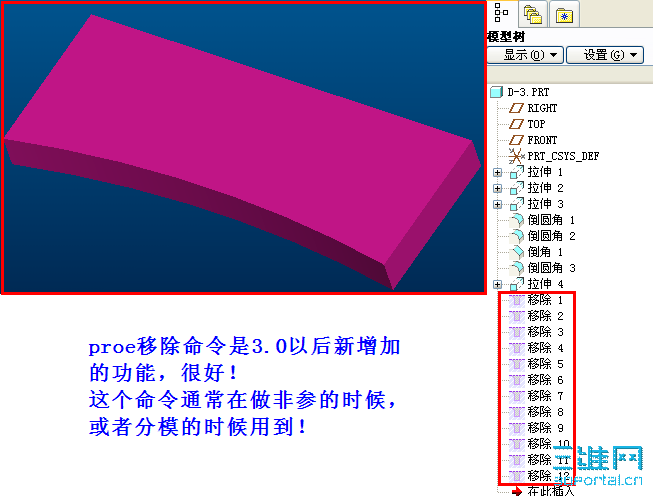

pro/e4.0编辑里面的 移除命令  的使用方法  试了好多次都不知道它的怎么用   请告知
发表于 2009-6-25 08:59:04 | 显示全部楼层 来自: 中国北京
先选你要移除的曲面-再选编辑下的移除

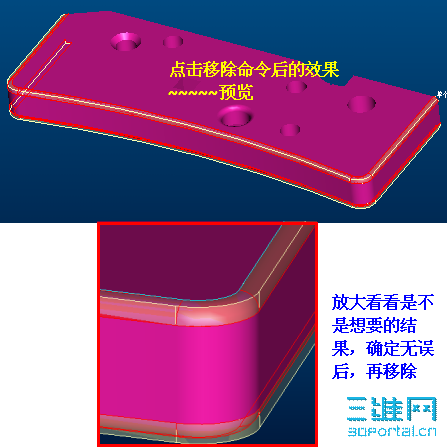

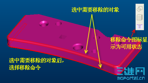

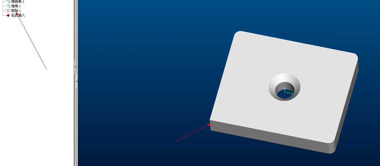

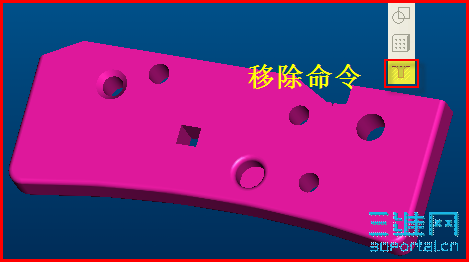

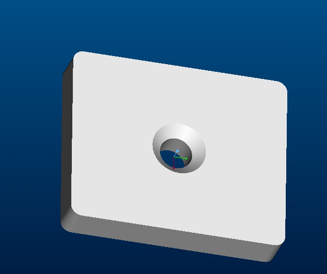

11.png . M  e; T9 h- |( X) i' ?! c
22.png % n( ]* f/ b& N1 t4 k  r) h
33.png % j5 M$ Z4 M; V! U; u( q+ p; Z

发表于 2009-6-25 20:36:59 | 显示全部楼层 来自: 中国广东广州
顺便说句,对于STP IGS文件的也可以使用, 比如去掉倒角、圆角等。很实用。
