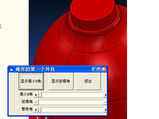

刚刚学VB没多久,
7 j# U8 S6 n1 L3 O) y  r# v         以前用过一个在网上下的一汽的外挂,比葫芦画瓢自己用VB也作了一个。
( t- A/ L  ]7 T" B9 }/ i0 h( f% [  m        功能基本上也能用,不过有以下问题,

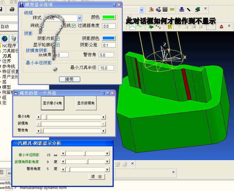

! R$ Y+ m* Y4 |6 d6 G8 x* T! l- a0 f9 ^        俺的外挂滚动条change时,会闪过那个对话框窗体,如下图,
; D, D2 z6 k. t5 x8 n* ]; F        一汽的那个却不会,
$ X$ D. V9 T8 U        请教:如何让对话框窗体不显示?0 W$ z+ i' L* I0 i) J+ H- X( d

你的意思是不想出现过程的PM对话框,是不?那你可以参考下下面这个地址里面的回复: c$ Q5 s5 h  _: h% b
http://www.3dportal.cn/discuz/vi ... &extra=page%3D1
 楼主| 发表于 2009-6-25 21:58:59 | 显示全部楼层 来自: 中国广东深圳
谢谢老大回复,己解决,7 a- ~  N, H5 ]$ w
