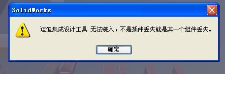

迈迪不能挂到sw,为什么?以前装过,很顺利。这次安装没问题,可是sw工具栏里没有。请大家帮忙。。。。。。谢谢

这和SW没关系,可以上“我的三维配件网www.my3dparts.cn”的论坛上查一下,解决的方式早就有了。1 |# l8 T% f! d5 I9 u( u3 j( @+ F
其实主要是你的操作系统问题,要么缺少Framework2.0版本,要么Framework的版本装的不对或者有冲突。
% ?% f3 `/ K7 d3 x8 Z0 z彻底解决的办法是重装系统,然后装SW,因为Framework2.0安装SW时就安装好了。也可以下载一个Framework2.0,重新装一下就可以,这个软件是微软的一个控件。

我也是,vista系统,已经有frame work 2.0了。

我的系统里有1.0‘,2.0,3.0的,也不能挂。
发表于 2009-6-25 21:53:57 | 显示全部楼层 来自: 中国山东济南
迈迪目前不支持VISTA,楼上朋友需要先卸载3.0的Framework,因为3.0和2.0有冲突。

sw2008的framwork是3.0的,前几天我装CAD2010,framwork是3.5的,可能迈迪不支持3.5的
发表于 2009-6-27 20:14:15 | 显示全部楼层 来自: 中国山东济南
其实迈迪的软件跟FRAMEWORK没有本质的联系,主要是因为操作系统的问题,一般来说,只要重装系统,然后再装任意07以上版本的SW,迈迪工具集就一定能装好,关键是操作系统。

兄弟,你不是在说我吧。如果是说我,你可猜错了,完全不对,我既不年轻,也不是用vista。。。。。。。。。我用的是xp系统,并且刚刚重装了系统。是联想带的系统,以前没问题。这次不行,重装系统比较麻烦。。。我要再试一下。6 C, M+ z  L: H

目前的版本只适用于XP系统,VISTA系统正在开发中!
