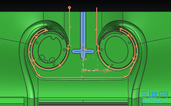

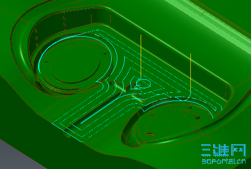

这是一个UG6.03光平面刀路,侧面留0.2余量,可是刀路算出来走到侧面高出平面的圆弧上了,把公差改大虽然过切检查不提示过切但还是走到圆弧上去了。同样的图档用UG4.042算不会走到圆弧上去。请高手指点。( L8 H) i% N4 }! Q* p

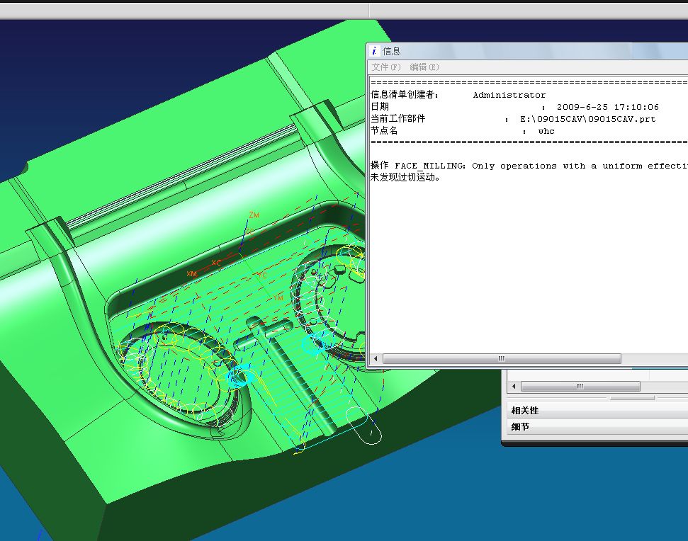

我试了几个加工方式,只有“单向”这种方式未发现过切,加工的事儿,不好讲是不是软件的问题,你那个件的部位棱角太尖,过切0.01+没什么大事,如果是练习的话就不说了。

 楼主| 发表于 2009-6-25 17:47:00 | 显示全部楼层 来自: 中国广东东莞
你仔细看看,刀路是走到圆弧面里面去了,而UG4.0算出来离圆弧面还0.2的余量。不是一点点是差多了。这样走飞模绝对到不了。球刀那里没有办法接顺。光是过切检查只要把公差打大点就过得了。

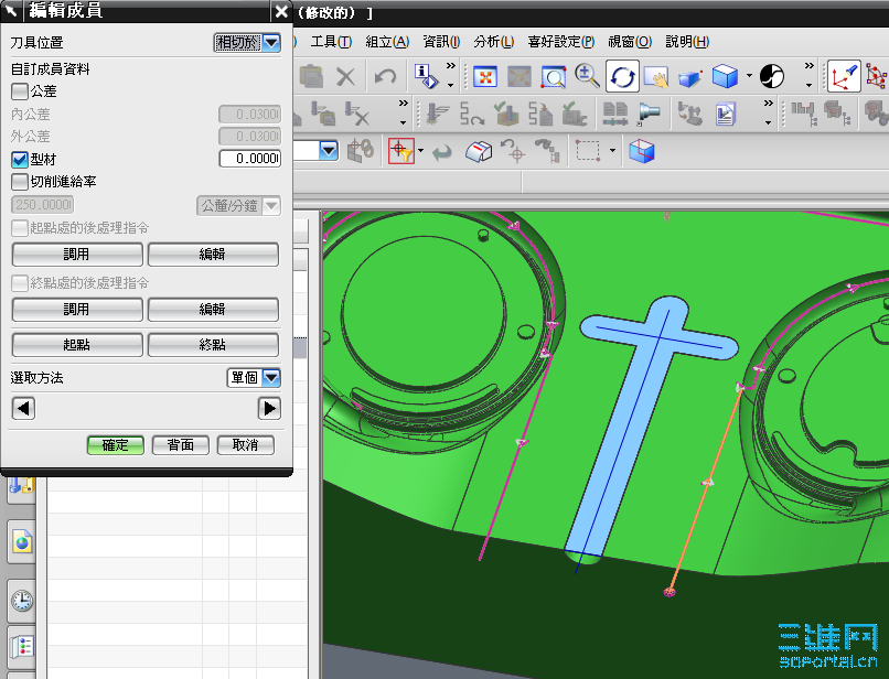

: I: a3 p0 A: ?4 f我是了 一下使用平面銑無論是跟隨零件或跟隨外型都沒有過切 1 u$ n. Q8 @' ]. g! p

$ y/ B8 o7 U( b第一個路徑是原帖會過切,第二個路徑是我做的沒有過切喔!! ! O% l5 P% D+ R8 T! |
不過我用6版做的太低版本開不了

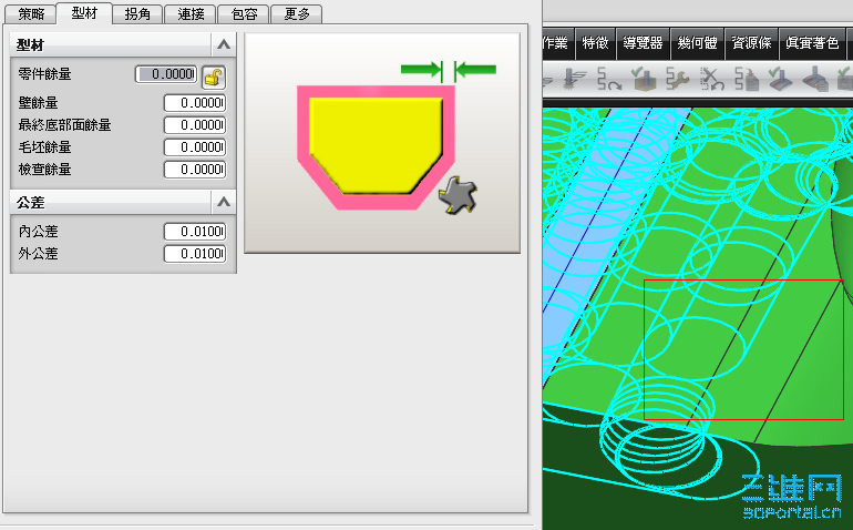

 楼主| 发表于 2009-6-26 18:16:10 | 显示全部楼层 来自: 中国广东东莞
我看过你做的刀路了,你是把公差改到0.01的确没有过切,这是为什么。

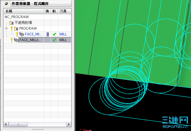

6 V6 c2 Q  o! p4 a5 a2 `我有看阿.不過重算後還是過切的.你6的是哪升級版號

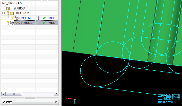

怎我看他的档还是过切的.没重算还是有一点点过面的3 P) d$ o1 j* C6 `0 j2 O# g4 W
重算后过面更多....现在是怎回事看不懂. ~' h. b! x- M; C- V
9 S$ @4 }: Q* @2 d% z/ T; w. {
[ 本帖最后由 bird9077 于 2009-6-26 19:09 编辑 ]
没重算
没重算
重算的
重算的

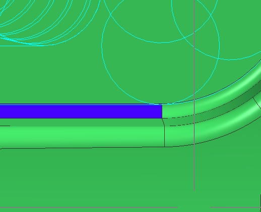

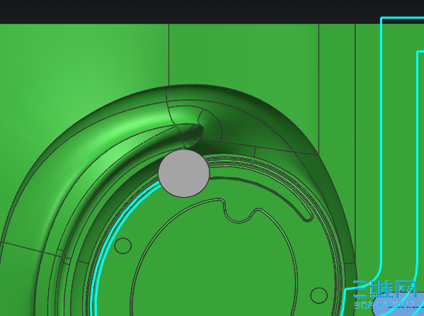

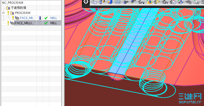

補一下說明:, u6 L+ f# v1 `! m' ]! o
這帖我只說到這其餘自己去體會,任何軟體CAM都是採逼近法去算的也就是在合乎公差範為內為你算出路徑。
% e, q- f" T( I8 P5 _2 j: C, ]UG再這個平面上理論上是過切了,我看過切的重點是在一些比較突兀的地方跟大家有點不同。6 J. C( a+ Z; U$ F6 x
這裡比較容易過切. v" T& _& {/ X& a
6 j7 _$ b7 h+ m5 @+ g
0 L  s9 {. W+ O( B* B$ [
! @" b" X7 G0 G3 i雖然裡論過切但實際合乎公差,看這圖已超過藍色R1的面,可檢視路徑及檢查R1末端點位0 R0 C7 y' R; ^5 s8 p8 ?) J& I
跟理論值過切0.0637 \/ M) X0 j1 E2 ^8 v- ]  m: ]
2 v/ x. x& C1 K: A; C

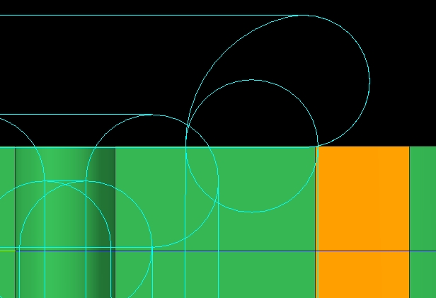

4 r" W2 ~- v8 J# y/ s2 z我們來求這過切的0.063,紅線長的距離是0.063綠色是R1圓角則短的紅線距離是0.004
9 H' j: F$ @) @1 N+ M+ r, h& E8 M其設定公差0.01,所以合乎公差範圍。+ p7 i2 N% u& `5 G5 g1 f& f
3 z  ]3 E/ o/ X8 s& L  o 11.jpg
- s9 D. P2 w2 `; K9 w1 c) c' g& Z) {8 c- n
這裡的面更平坦所以切入更多都是OK的。與實際加工出來的並不感覺有過切。% P/ C! @8 M1 y

UG6.0平面铣在边上还要弯过去,这是以前版本没有的现象,看来版本是高了,但问题也多了。就因为平面铣有问题就不敢用了。

发表于 2009-6-29 19:21:27 | 显示全部楼层 来自: 中国台湾
參數一樣.版本不一樣.計算出來的也不一樣  i1 U# L. |0 l( R- O0 Z8 \
我6.0計算出來就是會過面很多.解決不了問題 ; r! N8 J4 F0 @) {9 ?/ j6 W) V

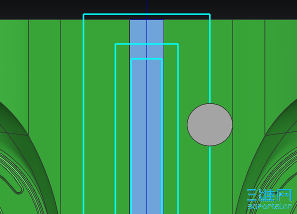

最後是利用實體上限有的邊線.去定義範圍+ q# ^% s7 E5 Q' N( G1 a
每段線可自己定義相切.對中或偏置多少.是比較麻煩點8 T3 o. K, J+ Z' V- Q4 X5 A! b9 Z
不過隨自己控制.也沒版本計算不一樣的情形$ L/ b7 Y5 u+ U- ]

为啥不用face milling area?
发表于 2009-6-30 09:06:06 | 显示全部楼层 来自: 中国江苏苏州
我看了下两个问题:1公差太小,.01没问题; 2毛坯不应设0.2,不设没问题.
