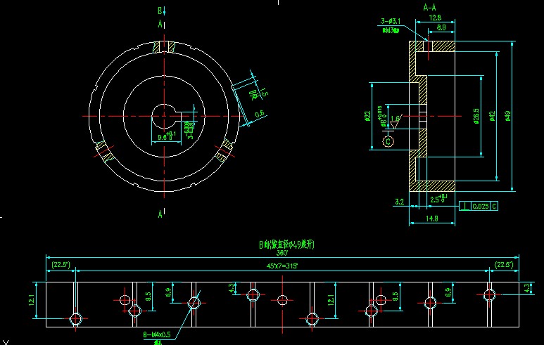

请问SW工程图里有展开图画法吗?即CAD所说的沿X-X展开,也就是沿一条轨迹线把零件剖开然后把剖面形状拉直再画出来,轨迹线由直线、圆弧等组成,该怎么做?

拜托各位,机械制图上有展开画法的做法,建议大家多去看看。

为什么没有?贴个简单的展开画法大家看看(不是剖视),有比这更好的表示方法,我倒想学学。

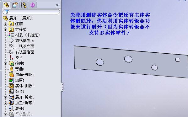

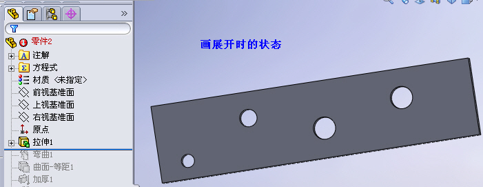

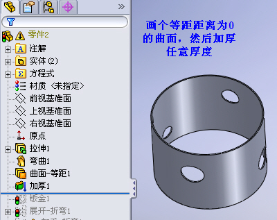

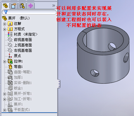

原来是这个意思啊,想了一个办法应该可以解决你的问题。当然我这个是最简单的例子,复杂一些的比如你说的那个扫描的槽,因为深浅不一,也需要展开图。那么同样的可以先把截面的曲面做出来再加厚曲面,然后删除原有实体,最后转化为钣金,感觉应该挺好使的
