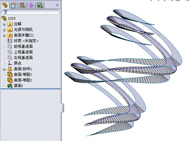

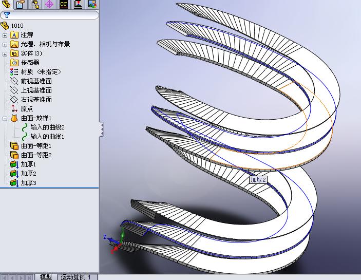

见图及附件,通过放样生成的曲面,能向两边等距,但不能通过加厚生成实体,求大侠帮忙!只要生成两侧曲面包含的实体都行!

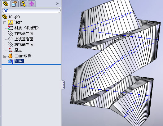

厚面沒問題啊 ! :D :D :D :D ' e7 m2 x/ g$ N/ K' X( n
0 V( d/ m: W, U3 D 1011.rar (1.94 MB, 下载次数: 14)

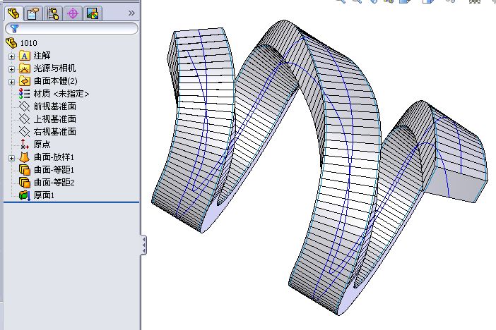

发表于 2009-6-26 11:20:31 | 显示全部楼层 来自: 中国广东深圳
曲面加厚
加厚.JPG 我也试了下,能够加厚,如图
* K2 k5 A/ H. a但最上面那个只能加厚至0.5,不知何故: B- F" n; c9 S

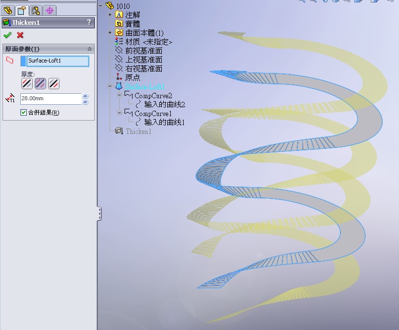

发表于 2009-6-26 13:46:53 | 显示全部楼层 来自: 中国北京
中间面加厚30好像有困难,而且加厚的效果和等距出来的好像不一样。) w3 y2 t$ ]- f/ q
我这是加厚28的效果,30的话可以就相交了。
6 N# [+ d" ~. d8 i. [" H利用等距的面做实体也是可行的,不过选那些线段会累死人了, T0 U0 i; K+ y2 r% }/ {$ B! t6 \
; F+ m6 |5 n+ H$ S
( c. m8 A. C- c& [$ c4 n:L 刚仔细看了一下……设定两面加厚28的尺寸就是加厚56了,加厚30弯曲没有问题的
& U; r! M5 Y* Y如果不行的话,可以是你版本较低,那会处理这样复杂的曲面还能力不够,建议换高本版的。或者不要用那个导入的曲线,因为是导入的导致了形状更加复杂增加了软件的计算难度,所以最好自己画一个,可以利用点坐标文件还画曲线。
3 F$ J5 K* E* U
% ~9 r- m2 c8 q& x2 u& E[ 本帖最后由 yhz-2 于 2009-6-26 13:55 编辑 ]

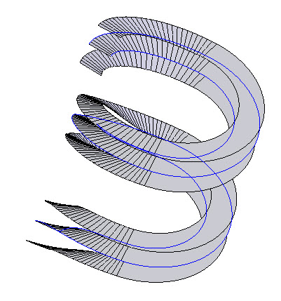

发表于 2009-6-26 13:52:24 | 显示全部楼层 来自: 中国广东惠州
再加后包含偏移的兩曲面也沒問題2 p9 w! P# ]0 f. C5 R3 g$ j* q9 X
 楼主| 发表于 2009-7-6 14:34:04 | 显示全部楼层 来自: 中国四川成都
谢谢以上各位应助者,本人使用的是SW2006,难道此版这方面有欠缺?经进一步实验:可单边加厚至14.1,先复制一曲面,然后分别向两边加厚,可制作等同加厚28.2的加厚实体,但用一个加厚特征两面加厚不成功;单边大至14.2也不成功.+ Y9 c3 @% s1 {' S* D& ~+ {8 K

发表于 2009-7-6 16:32:49 | 显示全部楼层 来自: 中国广东深圳
加厚时上下面相交,偏移时却没有相交,很奇怪!4 e, r9 h" |7 F0 t; P/ J. _

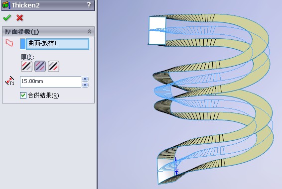

发表于 2009-7-6 16:49:04 | 显示全部楼层 来自: 中国广东深圳
有意思,原来只需要选择对称加厚,距离为15就可以了。; X( p: W, W$ z: j# ?
原来双向加厚和双向拉伸不是以回事呀!
