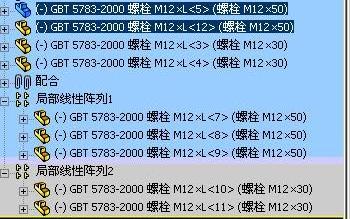

发表于 2009-6-25 17:20:52 | 显示全部楼层 |阅读模式 来自: 中国江苏徐州
  z+ e, _. X" J
      用系列零件设计表设计的螺栓,在装配体中含有多种配置,例如 M12 x 50、M12 x 30,想把所有M12x50螺栓替换为螺钉,在替换时选择“所有实例”时,会把M12x 30也替换掉。* a+ B0 M+ O, E& q$ s* c6 W& G

发表于 2009-6-27 13:14:04 | 显示全部楼层 来自: 中国浙江杭州
楼主替换的是零部件,而不是某一配置,所以M12X30和M12X50同属同根零部件,因此就全部替换掉啦!只有笨办法,将比较少的螺栓规格删掉重装!
 楼主| 发表于 2009-6-27 16:32:57 | 显示全部楼层 来自: 中国北京
感谢回复!) \+ M5 }& }! ?* U0 Z5 f2 `! o$ z
( r; W) a$ p, `& _
试了试,在替换时不选择“所有实例”,如把要替换的零件全部选中,也可以实现。( e! S1 f5 B* n5 k0 X; A3 ]% m7 y1 j

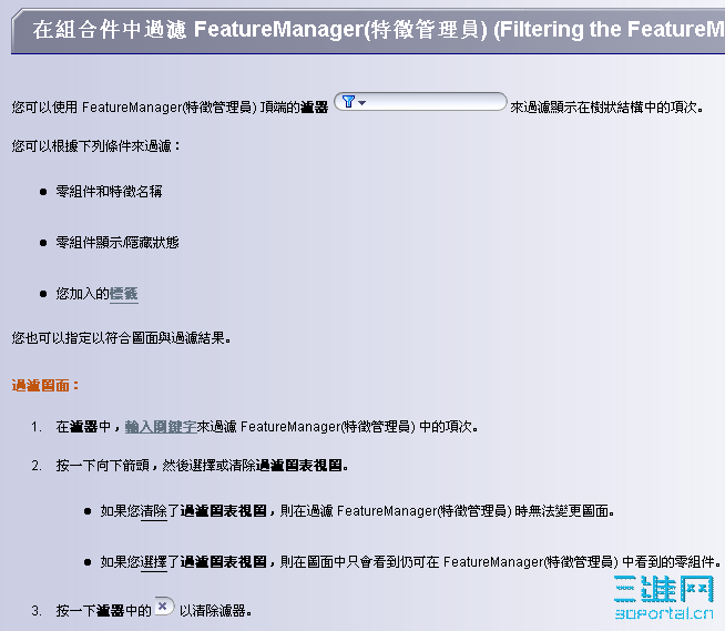

发表于 2009-7-19 13:36:35 | 显示全部楼层 来自: 中国香港
2008以上版本的過濾功能可以幫到你。
