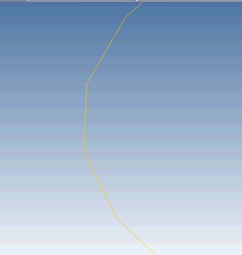

我生成3D曲线就是这样呀?怎么不光滑呀: {. ^: R- |; @, J6 T! `7 ?5 ~# N0 |
?我按照你说的试了一下还是不行     我用的是2008的2 H# T' }1 ^+ a6 N+ H1 c5 D
我这样画出来就是连接不上
  R1 m% r8 H: Y: w/ s我上传了一个文件请大家帮我看看

和我的 差不多  显卡不行
发表于 2009-6-26 10:49:50 | 显示全部楼层 来自: 中国河南南阳
螺旋线光顺度修改高点也不行吗?工具--选项--零件--改成50
发表于 2009-6-26 11:34:17 | 显示全部楼层 来自: 中国浙江宁波
回复 1# heyong123456 的帖子
这个只是显示问题,并不影响使用。
