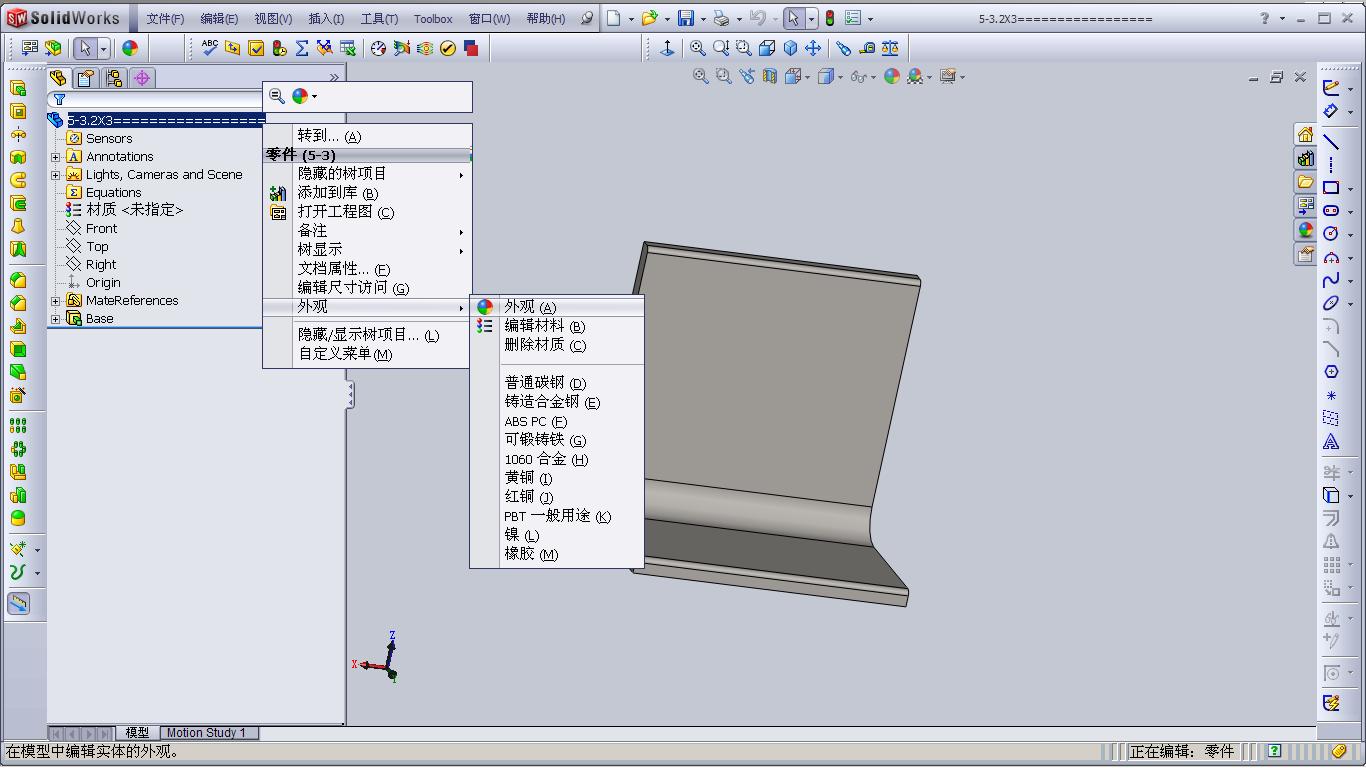

刚从SW2007换成SW2009,发现有以下3个问题(应该是我不懂的使用),请教大家:
/ v; P6 e2 }9 e
( Z: y1 L1 W8 S4 `* |! q$ v" `1、用TOOLBOX生成的零件无法自己指定颜色,我用TOOLBOX生成一个角铁(见附件压缩包),右键单击文件名,点外观→外观(见图11),如果在SW2007中整个零件就变成我指定的颜色,但是现在颜色根本就没有改变,为什么?/ y, g: |' H! \$ d* N* s

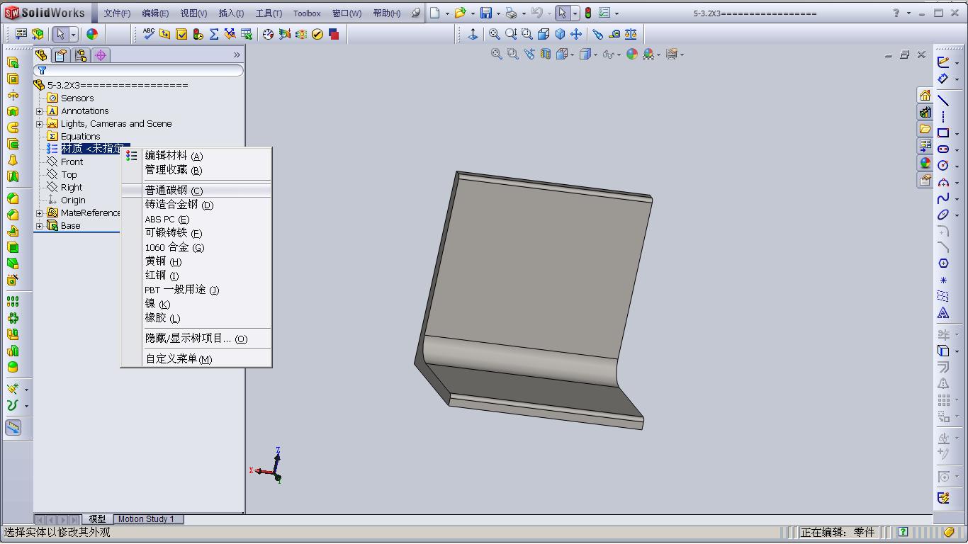

2、无法直接指定材料,见图22,右键单击材料,出现材料的快捷菜单,如果在SW2007中我点击普通碳钢,材料马上就成为普通碳钢,而现在用SW2009根本不行,非要进编辑材料对话框,在对话框里面才能指定,麻烦死了。' K# t5 ~5 g* X1 [. Z- R- N/ t

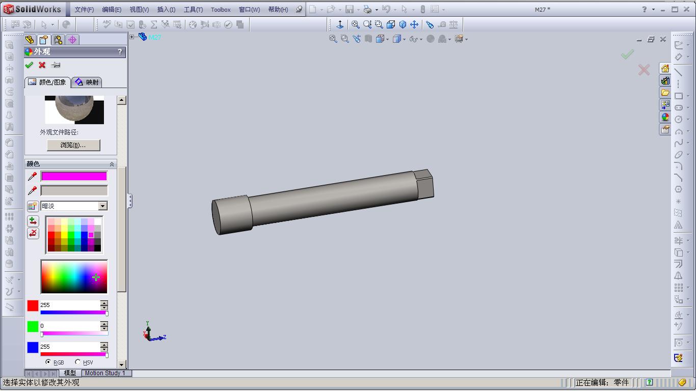

3、指定材料后无法更改颜色,见图33,具体文件在“无法更改颜色”的压缩包里面,我把材料指定为普通碳钢,就是显示灰色,无法变成其它颜色,为什么?1 F2 v& R  W+ u- |  z  x  C2 H' }

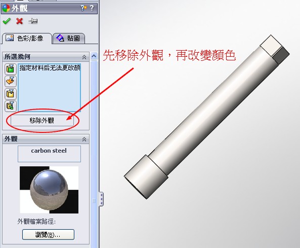

关于外观的使用,有下列注意事项:( S& v3 R/ p! C- g! }9 m/ ?
1.面、特征、本体、零件的优先级* f, Q6 i: N& P! k
  SW使用颜色分为以下几个层次:面、特征、本体、零件。如果你对面设定了颜色,那么再对特征、本体、零件使用颜色的时候是不会改变面的颜色的;同样,对本体设定了颜色后,再对零件使用颜色也是没有作用的。) [% a% Y7 k9 j1 }9 S4 N6 T3 W
2. 贴图和颜色的优先级
  C4 \7 o2 z0 p0 l  贴图的优先级高于颜色。当使用贴图后,再使用颜色也是没有作用的。% D1 Z; d! k5 C
0 F: l7 c! t  y" M- o2 g$ P; o你对照以上几点看看就知道问题出在哪里。- i5 F0 C2 k( I% w6 w
对于你的两个文件,由于无法知道套用材质后是如何改变外观的,你可以先在本体上移除外观,然后再使用颜色。* G3 r; [- ]& p7 Q( [! r* T+ _

谢谢,依此方法可以改颜色了(虽然比以前版本要多了“移除外观,然后再使用颜色”这个步骤,但是毕竟可以了)

- l! C2 F9 K# L. S7 ?3 ^1 p7 w我的还是不可以,但是我发现我的右键单击材料,出现材料的快捷菜单的内容和你的不一样(我可是把快捷菜单最末行的自定义菜单里面所有的项目都勾上了啊),不知道是不是简体版和繁体版的区别?难不成只有繁体版的才有这个功能?

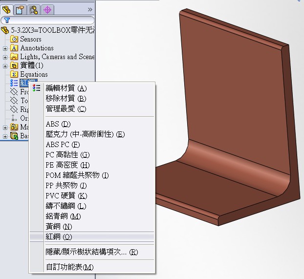

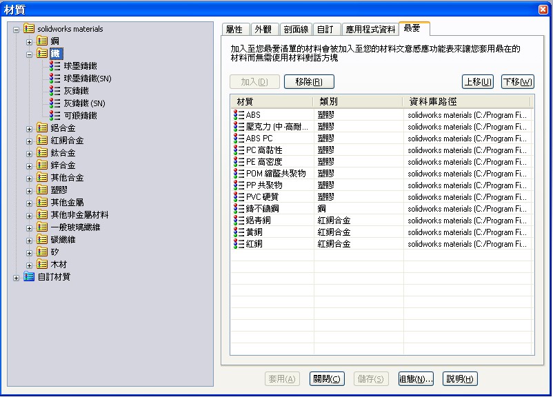

4 V% j$ F' U! i+ s% j& B关于材料列表的问题,从SW2008开始就是这样了:这里只列出了你最近使用过的材料,你每使用一种材料,列表都会变化一次,所以每个人这里都不同。+ V5 a: X9 a* @% L
对于不在列表中的材料,你只需通过编辑材料使用一次,它就会自动出现在列表中方便下次使用。这应该是一种很人性化的做法呀!" n: H" K+ e0 @6 u" f# u* H
如果你不习惯,你也可以通过列表上面的“管理最爱”来自定义你的材料列表呀!" L9 k; X3 r: d% G4 A
6 H6 I7 a* ]  m5 p$ q) D总的来说,你可能没有足够的细心和好奇心,似乎对于摆在眼皮底下的功能也可以视而不见.
