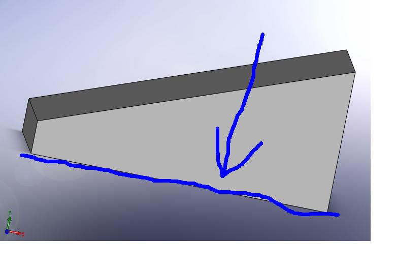

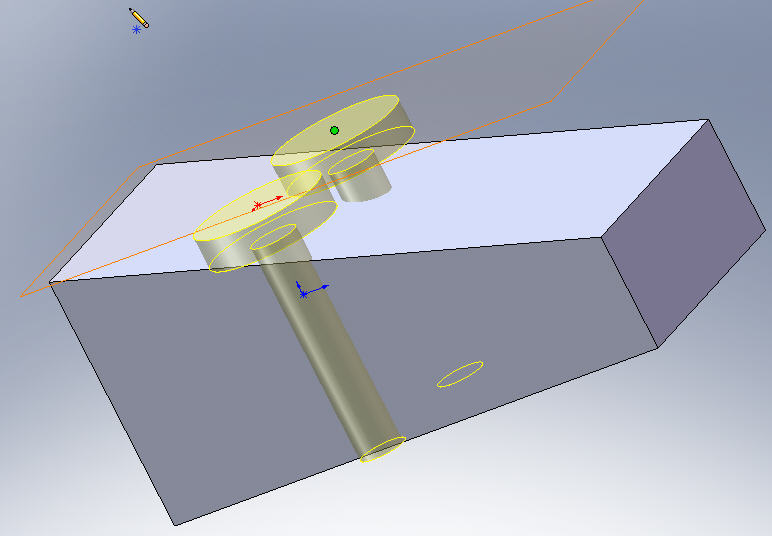

如下面图中所示,,,
6 \1 K9 G- C/ }. c; N6 ]' B我想在那个斜面上做一个垂直与底面的沉孔,,,
. v" b$ Y7 C( t. B# D+ }* m5 v+ O9 H但是我怎么弄,都是垂直与那个斜面的~~~~8 ]3 U$ O- ~" r/ `9 v1 T
我曾试着建基准面来解决,,,但还是失败~~/ R5 \$ {. A6 D* H9 k  C4 g4 b
! S( I. M4 @& \1 A7 Z) v
有高手指点一下小弟,,,,,,,谢谢~~~~

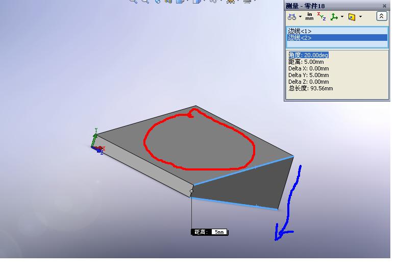

最简单的就是建立一个基准面,然后在基准面上打孔

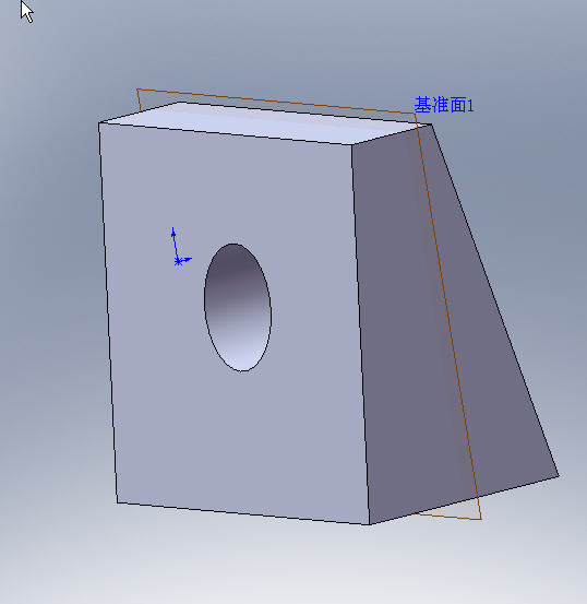

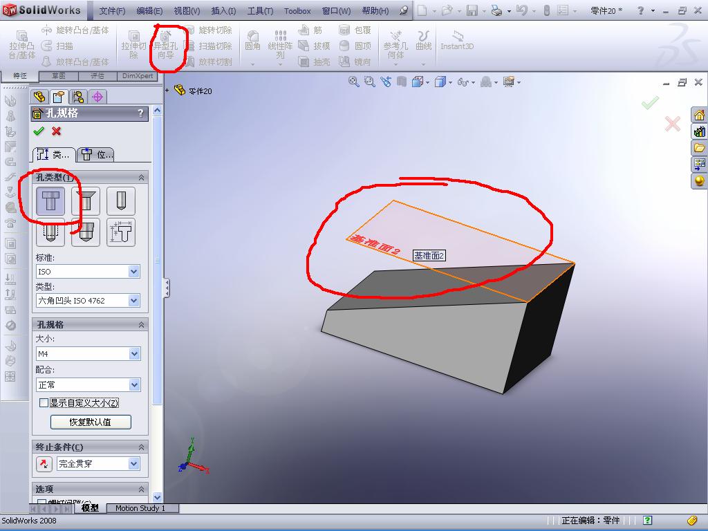

发表于 2009-6-26 13:20:18 | 显示全部楼层 来自: 中国河北廊坊
Snap1.jpg Snap2.jpg : {1 F* O! ~8 m; [8 ^- \
基准面双斜面选中间,另一件选底面
 楼主| 发表于 2009-6-26 15:27:17 | 显示全部楼层 来自: 中国广东深圳
我最先的做法就是建立基准面,,但是不行啊!!!!) V4 d2 l) V' b; D0 r+ U
/ j% p8 Q$ J! J0 o- i, C我是要用异型孔向导做螺丝沉孔~~~~
) I/ E0 l+ f7 ?: |6 A0 ^7 o2 N9 s8 W4 c9 u% L. b4 r
/ H' b+ d* s) _/ v- b! o1 C1 `1 @我建立新的基准面还是不行,,,,,,,,,,,,,,,,

你的基准面要建立在你要打孔的位置,不是在边线上

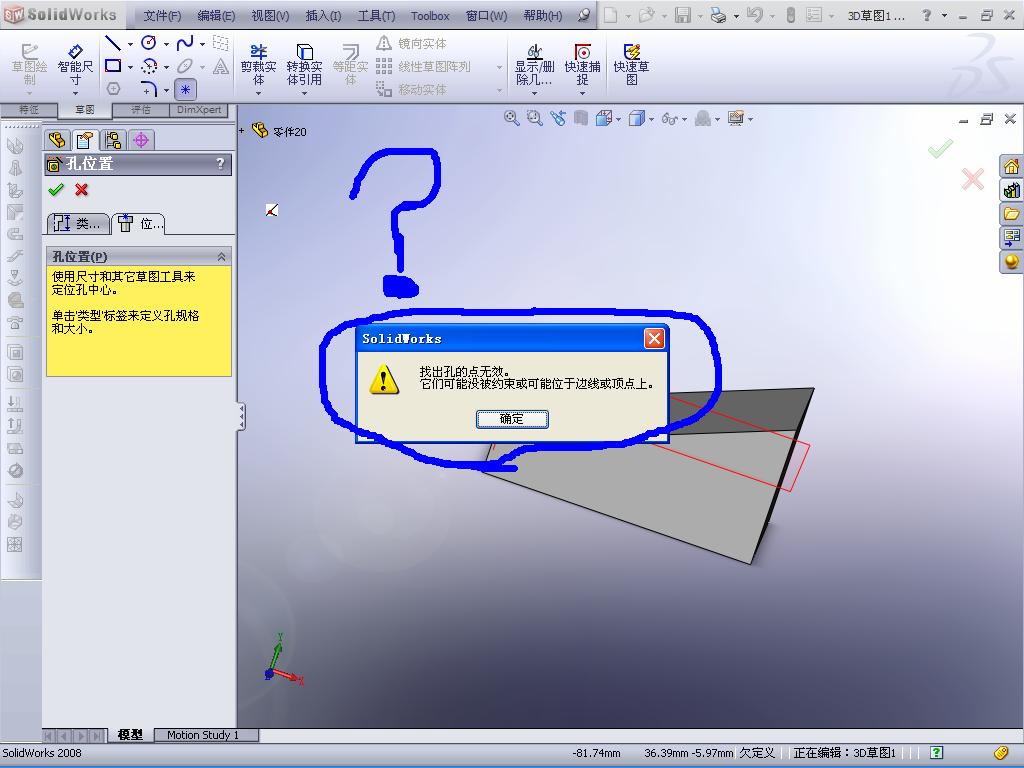

 楼主| 发表于 2009-6-26 18:58:38 | 显示全部楼层 来自: 中国广东深圳
回复 9# wcmjmw0 的帖子
我是这样做的!!0 w1 k/ b$ ~5 o  u; E- W
但是就是不成功,,,不知道那里有问题!~!~: y5 Y$ V$ [& C& c
: `3 v9 k3 k+ }! F2 q, \) N你看我 贴的图,我就是先建立基准面,然后在基准面上打孔,,,但是不知道那里弄错了,失败~

在建立的基准面上随便点一下,然后再标尺寸,或定义约束。就可以了。。

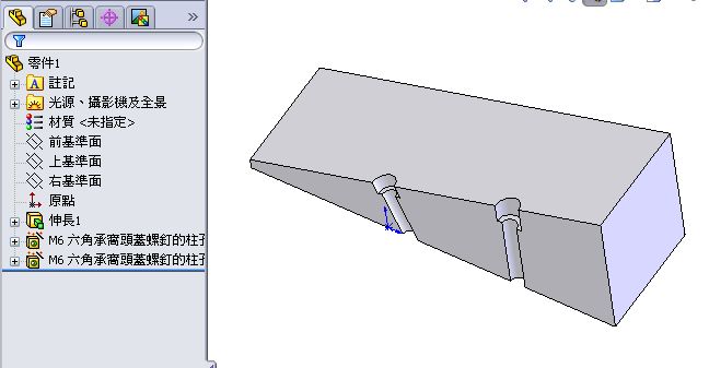

发表于 2009-6-26 20:40:25 | 显示全部楼层 来自: 中国浙江杭州
实例
楼主需要的是否如实例所示实例(见零件1)

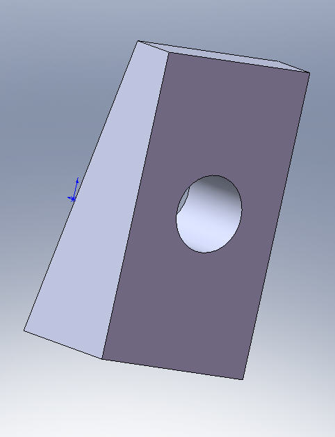

发表于 2009-6-27 09:15:35 | 显示全部楼层 来自: 中国广东惠州
從斜面底下的平面反過來打孔再修改草圖尺寸就好了.
. L; g6 }1 K+ G% e4 t; {  r0 ^8 B/ x如圖一個正面打孔另一個反面打孔( p0 |/ r! r% {2 z1 }$ M. e

这位兄弟的图正是我要的,,,但是我不知道我那里的小细节没弄好,,,建立基准面,,标尺寸,约束,,,,,,,但是还是做不出来,,,,
* }( M. u3 b8 _6 I$ z5 i- K, X4 @& Z4 Y' d. }% A
郁闷的很,,,,可能就一点点细节没弄好,,,,失败了!!!!

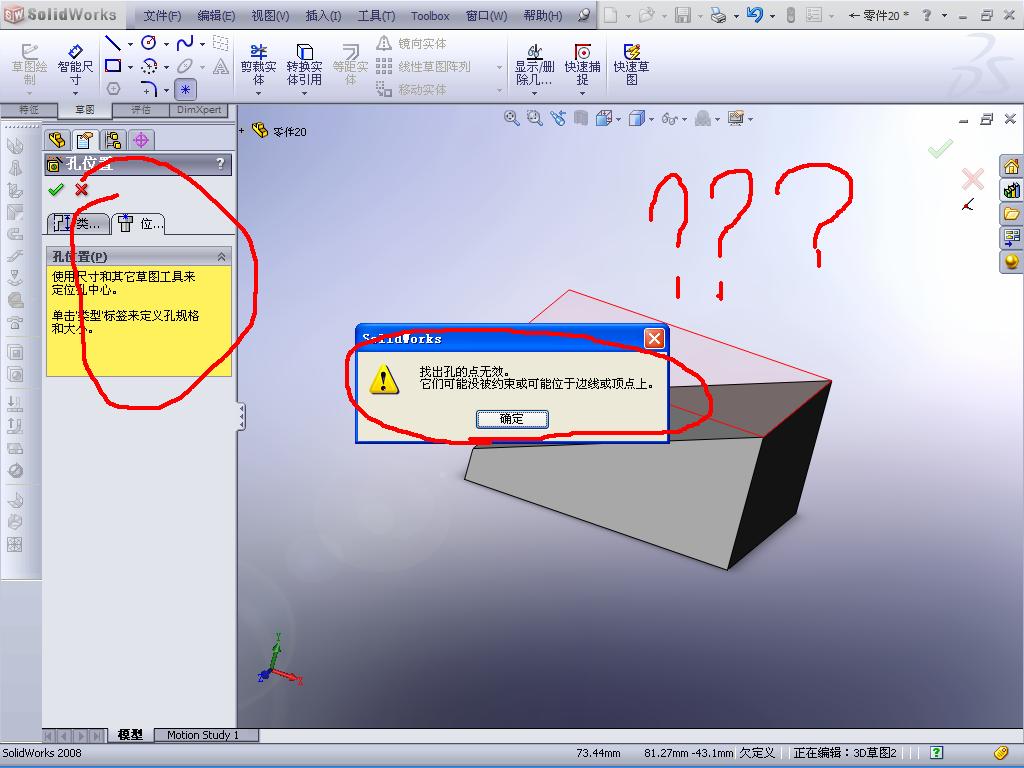

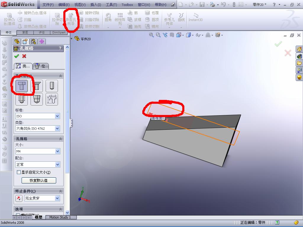

发表于 2009-6-27 13:54:32 | 显示全部楼层 来自: 中国河北廊坊
原帖由 goudong203 于 2009-6-26 15:27 发表 http://www.3dportal.cn/discuz/images/common/back.gif
4 P3 d, o2 `$ }- I& |5 e我最先的做法就是建立基准面,,但是不行啊!!!!( H! ~3 A  _7 V/ Q4 ?4 v
/ Y) T$ [+ a/ T3 Y9 P
我是要用异型孔向导做螺丝沉孔~~~~8 @/ |( y2 e9 f5 u+ j' |
: L; n* _* c2 R2 @' f$ a
, J& I( p  B  v- l/ m我建立新的基准面还是不行,,,,,,,,,,,,,,,,
2 w8 ~1 r7 y* T. |: [7 W你选的基准面是对的1 p: [: m- r# d2 o4 d8 U# p' r
步骤如下1.把基准面点亮7 Y4 {2 p! n9 k6 Q" z) p
2.点击异型孔向导。这时异型孔就会出现你所选的基准面上,& _: Z* e2 {$ S; ~9 E
3.再确定位置及大小  ]  g, K+ j* R# R! q* B1 M  }' o1 A
Snap1.jpg + \# }6 E0 |3 W8 Q8 f
* v' W: E1 j, w) H
[ 本帖最后由 gld123 于 2009-6-27 14:01 编辑 ]
 楼主| 发表于 2009-6-27 16:23:52 | 显示全部楼层 来自: 中国广东深圳
回复 22# gld123 的帖子
按照此法搞定!!!!!!!!!!!!!!!!!!
( |9 s3 y* C0 _, ~6 Y# v
+ ~+ ~: x3 K- R: k: {  E* M$ F) ?1 w2 @0 w7 r" Y$ q( B! G
谢谢~~~~~~~~~~~~~~~~~~~~~
发表于 2009-6-28 10:46:24 | 显示全部楼层 来自: 中国浙江杭州
回复 23# goudong203 的帖子
楼主贸易先画个草图啊,一般用异型孔向导是点不动的,先画个圆,再点圆心就行了
