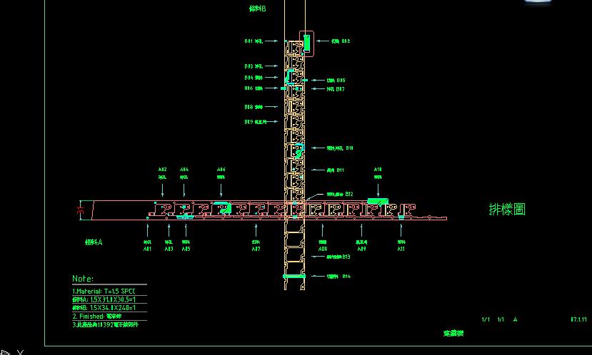

双料带垂直模具

 楼主| 发表于 2009-6-26 15:22:06 | 显示全部楼层 来自: 中国上海
foxconn端子模
大家看 :lol: :lol: 了回一个贴!!!!!
foxconn端子模3.rar
1.25 MB, 下载次数: 38

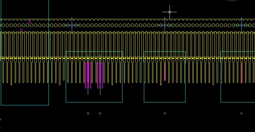

发表于 2009-6-26 20:18:00 | 显示全部楼层 来自: 中国辽宁沈阳
贴个图
发表于 2009-6-26 20:20:11 | 显示全部楼层 来自: 中国辽宁沈阳
这是第二个
发表于 2009-6-27 08:32:09 | 显示全部楼层 来自: 中国浙江温州
双料带很不错 可不知道是怎么送料的啊 冲床是只有一个方向上的送料
/ X- Z1 D/ [" w" [' z8 x8 n另一方向上的送了怎么完成的
发表于 2009-6-27 08:38:11 | 显示全部楼层 来自: 中国浙江温州
我有个问题想请教楼主
2 d) |  r' S- b- T. ]两个2.0的圆孔,没有抽管,是怎么铆合在一起的呢
9 \- e7 w: p& q( K我看了铆合后还是2.0的孔!!
7 y1 s: |( y) B" b能详细的说明下吗 谢谢了, M" C& i! p( r& U' P/ r  M! f: i
前面一步倒了下角,而后面铆合的时候还是 直径2.0  不知道怎么铆上去的
发表于 2009-6-27 08:43:24 | 显示全部楼层 来自: 中国浙江温州
还有个问题
. ^+ i: u( C0 P: S2 t1 P8 U我看了下你那个带折弯的零件是在下面的7 A- \& l7 j/ c  z2 w% O
折弯的高度都是 4.5mm左右了(那么这个料带浮升销槽位置都要高出模面5mm以上了_)! U1 _; H  o0 r) ^# c) v
加之 你这个料带又是在另一个料带下面的 2 x4 @0 u9 T+ M6 u0 l, B, w
那上面的这个料带要浮升多少啊?最上也要 10mm以上了啊
, V  J. ?) w( ]& D& f. V不的话你开模具后 料带根本不能相对运动了 折弯的位置会和两个方向上的料带干涉的啊

发表于 2009-7-1 11:52:33 | 显示全部楼层 来自: 中国广东东莞
原帖由 xuexi500 于 2009-6-27 08:32 发表 http://www.3dportal.cn/discuz/images/common/back.gif
. q6 |- y0 v/ C8 t+ B- e+ \/ V双料带很不错 可不知道是怎么送料的啊 冲床是只有一个方向上的送料
5 F2 Z# s" }" @* B1 t. U5 c另一方向上的送了怎么完成的
8 W. a" h$ @- v( O% w& ^" B  n. |) V6 V# i  j" F
送料是送料機實現的,不是沖床,所以……
