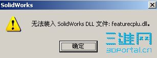

[已解决] SW2010安装后启动出错
发表于 2009-6-26 15:38:31 | 显示全部楼层 |阅读模式 来自: 中国广东东莞
如图片所示。操作系统为XPSP3, IE为6.0

发表于 2009-6-26 17:20:21 | 显示全部楼层 来自: 中国北京
登陆solidworks网站,在下载页上,第一步要求先下载安装很多的支持软件,估计是你没有下载安装才出现这样的问题。

 楼主| 发表于 2009-6-26 18:29:35 | 显示全部楼层 来自: 中国广东东莞
楼上正解,已经OK了,谢谢!

请问楼主又安装的哪几个支持程序?或者补丁?我的还是故障依旧!
 楼主| 发表于 2009-6-27 11:21:30 | 显示全部楼层 来自: 中国广东东莞
回楼上,如附图所示!

+ i% i/ ^0 g! G7 I( w  _
不知是不是我的里面少了一个VCR的程序包?其它的全部安装后,故障依旧!

发表于 2009-6-30 16:53:50 | 显示全部楼层 来自: 中国北京
俺安装时提示找不到“chinesehelp”?
! {" `2 f" W- K* D/ B! MWHY?& V2 L; \. |0 [! L" v6 O1 {: T7 N
发表于 2009-7-1 07:20:55 | 显示全部楼层 来自: 中国浙江金华
将中文包文件放入DATA文件夹中
/ N4 d* E5 s, j8 U$ C2 _# {重试即可.  u& {: A* g4 n% J! _
2 K+ V% R; e( f/ l
8 a' |3 K! I$ B4 O% D另外,启动出错可以装支持文件,如果装过08/09的,只需装下面两个就够了(怀疑只装包内VCRedist9文件夹就够了,没试,我是装了这两个后就正常了!)0 r0 t3 Z# Y* j% c) ?3 h
