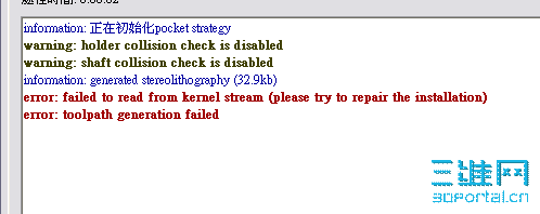

这版号配x4才能发挥最好的效能.配x3最多是改进了一些地方
4 |' S* b$ t, o: R- F; x7 F8 G还在等x4的hasp.国外已经有了.不过现在还是没人放出来8 w7 B* v4 E7 H! |
而且x4刀路看来没多大改进.拖太久热度就退了......
发表于 2009-6-26 20:11:55 | 显示全部楼层 来自: 中国台湾
楼主说的平移是指转换刀路吗.具体是怎样# Z% C2 {& x( j5 `2 V, ?  r; D
某刀路不能.还是hsm所有刀路都不能& ^6 d% D8 g: e) H) M# T
; q7 o2 o1 {; |9 L0 X+ v# @0 i$ g[ 本帖最后由 bird9077 于 2009-6-26 20:32 编辑 ]
发表于 2009-6-26 20:25:23 | 显示全部楼层 来自: 中国台湾
楼主之前说装pm和hsm2.3....的会冲突.问题解决没 + r6 x2 U8 U) @/ J
我9.1的hsm也不能计算了.应该是装完pm后发生的事# M3 L" d0 Q/ @8 g
不过我没移除你说的那个c++过.还是一样不能计算3 h& G2 T. |0 [0 C
所以...你问题怎处理的

 楼主| 发表于 2009-6-27 09:21:02 | 显示全部楼层 来自: 中国广东深圳
 楼主| 发表于 2009-6-27 09:21:59 | 显示全部楼层 来自: 中国广东深圳
发表于 2009-6-27 09:49:48 | 显示全部楼层 来自: 中国台湾
回复 7# 87915156 的帖子
最新的没装上不知.不过前2版的没问题
 楼主| 发表于 2009-6-27 09:52:18 | 显示全部楼层 来自: 中国广东深圳
发表于 2009-6-27 09:54:39 | 显示全部楼层 来自: 中国台湾
回复 6# 87915156 的帖子
我5楼问题一直没法解决 $ a) @# z) z* p4 Y
实在不知怎处理! [6 B; d, W( D2 S! ~& f
他警告的英文看不懂意思
 楼主| 发表于 2009-6-27 09:56:41 | 显示全部楼层 来自: 中国广东深圳
发表于 2009-6-27 09:57:54 | 显示全部楼层 来自: 中国台湾
重新安装系统能解决吗.要一样装上pm喔

回复 14# 87915156 的帖子
那没装pm的话能否.正常用了.我想确定是不是装pm才会这样

回复 24# 87915156 的帖子
我也觉得奇怪.应该有装这组合的人不只我们2个才对8 b% p  Z! Z) f+ L
就是没看有人反映
