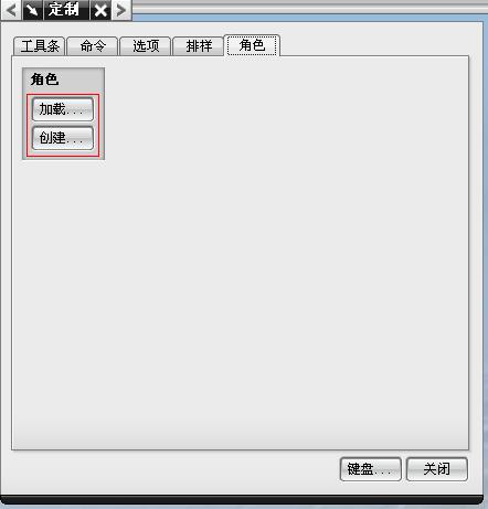

ug工具列位置和下拉式選單的設置1 Q4 G! N! S4 m$ F% U6 r3 F
有高手可以說說ㄇ

工具条的布置是保存在角色文件里的,如果怕别人修改你的布置。你可以备份你的角色文件(.mtx)。
