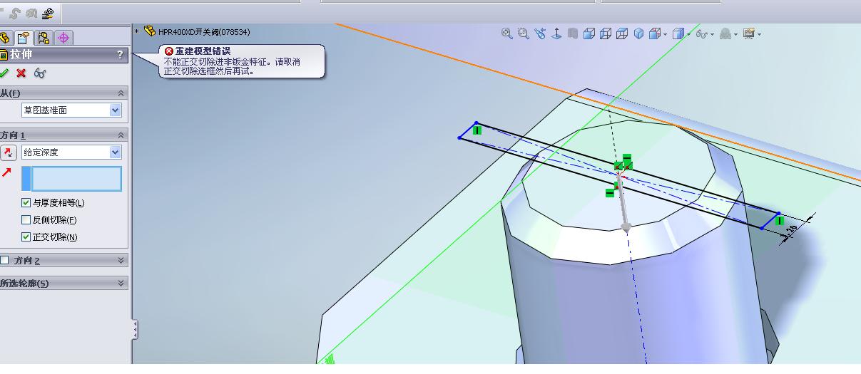

下图是一个零件,其中圆柱是通过正常拉伸出来的,下面的板是使用钣金功能做出来的,现在想在圆柱顶面开一个槽,基准面选择的是圆柱的顶面,可提示出错"不能正交切除进非钣金特征....":2 A+ ?% Z' Z- Y8 k- H1 h5 @; t

 楼主| 发表于 2009-6-27 20:58:42 | 显示全部楼层 来自: 中国江苏苏州
谢谢!解决了!& D- d9 {, e3 |" X' ~8 n
就是三楼说的,把正交选项去除就行了!3 i/ U1 p4 t" q3 n5 A

发表于 2009-6-27 21:09:25 | 显示全部楼层 来自: 中国天津
你这个反正彻底不是钣金件了,也没有勾选正交切除的需要了。
