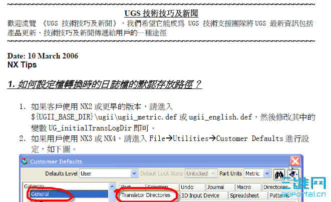

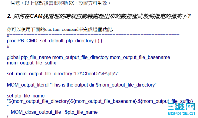

我前阵子有找到一个资料.你看看
如何在CAM後處理的時候自動將處理出來的數控程式放到指定的檔夾下.rar
396.86 KB, 下载次数: 121
otnt + 3 应助

《变量名》UGII_CAM_POST_OUTPUT_DIR  注意变量直就是你要放置处理出来的路径名比如你要放到D盘,就D:\CNC就好了《变量值》 X:\xxx(自定义) 此路径设置NC存放
otnt + 3 应助
发表于 2009-7-17 20:20:53 | 显示全部楼层 来自: 中国广东中山
说的不够好,点几我的电脑右键属性,找到高级 里面有环境变量里面设置我上面说的就好了
