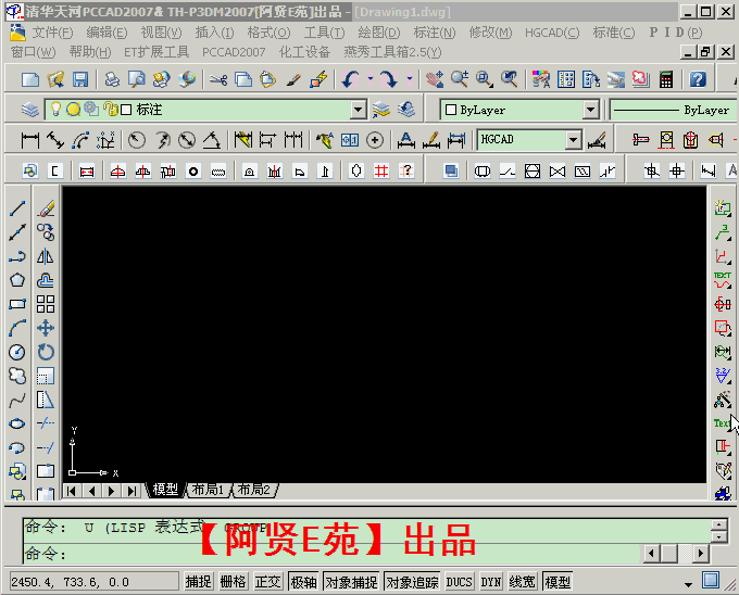

发表于 2009-6-28 14:38:32 | 显示全部楼层 来自: 中国江苏无锡
使用CAD自带的ET工具就可以了,先讲文字打散,再剪切

发表于 2009-11-15 09:44:18 | 显示全部楼层 来自: 中国山东莱芜
回复 4# 徐和贤 的帖子
楼主的外挂好强大啊,能否赐教啊,拜谢了
发表于 2009-11-15 17:00:58 | 显示全部楼层 来自: 中国广东江门
ET这个工具在07版本来是自带的,大家跟这4楼的做就行了,不过大家在装软件时那个工具是英文的,在本论坛里有插件可以转英文。. L  C" r- p. S2 G- X
