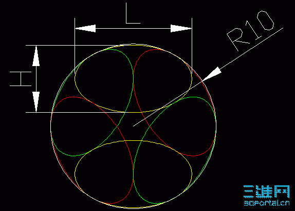

发表于 2009-6-28 20:34:41 | 显示全部楼层 |阅读模式 来自: 中国浙江金华

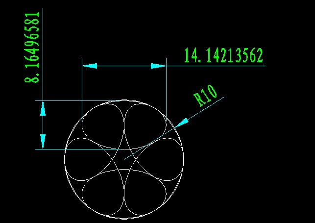

6只椭园,两两相切,叶瓣形G1连续,并内切于R10,园内.求椭园L,H,8位精度

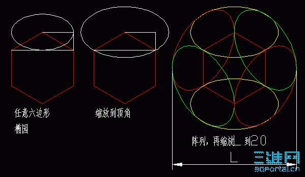

发表于 2009-6-29 12:07:09 | 显示全部楼层 来自: 中国上海
解题过程及答案见下图。

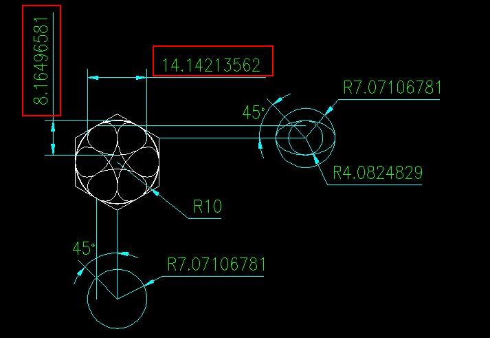

发表于 2009-6-29 23:26:28 | 显示全部楼层 来自: 中国台湾
感謝教學 5 ]; g2 o) e3 T" u) K  [  r
http://img245.imageshack.us/img245/2438/32500979.gif

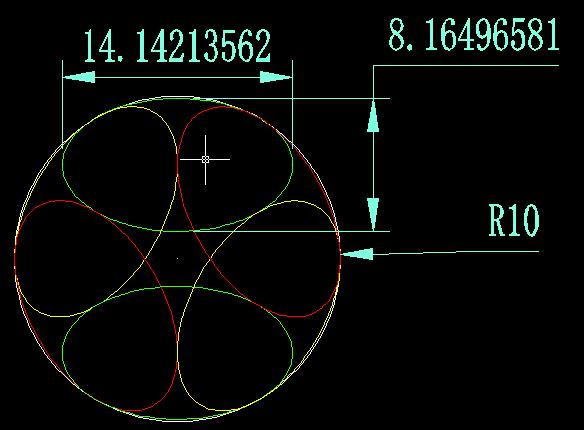

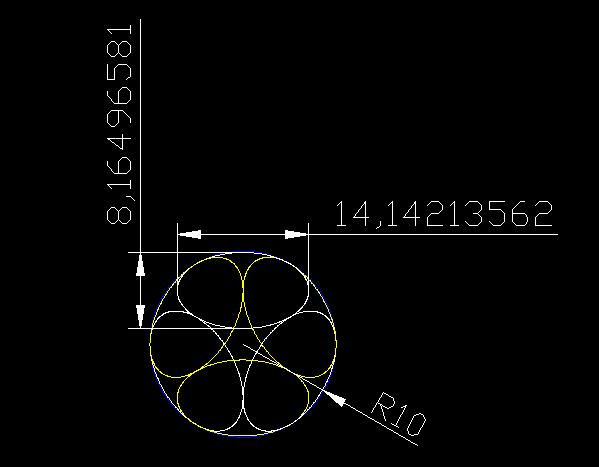

发表于 2009-6-30 12:03:12 | 显示全部楼层 来自: 中国辽宁大连
在这里,呵呵,终于画好了

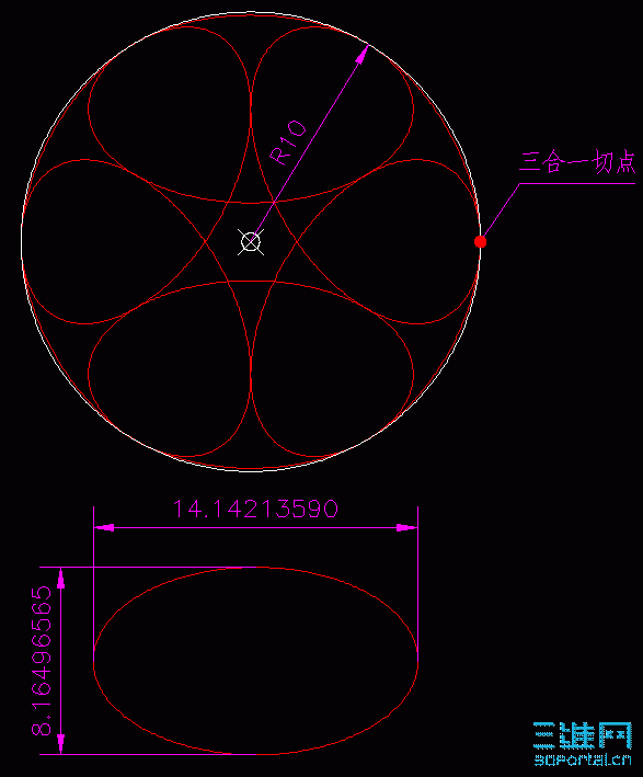

发表于 2009-6-30 22:16:22 | 显示全部楼层 来自: 中国山东青岛
谢谢,一楼提示 :lol:

 楼主| 发表于 2009-7-6 21:55:47 | 显示全部楼层 来自: 中国浙江金华
解题。
( a% S- D6 l* b- i4 B2 V: |2,4,5#正确。
! L; A$ b  F; d/ B. r) O0 f其实,这题只是利用了一个特例。HEHE

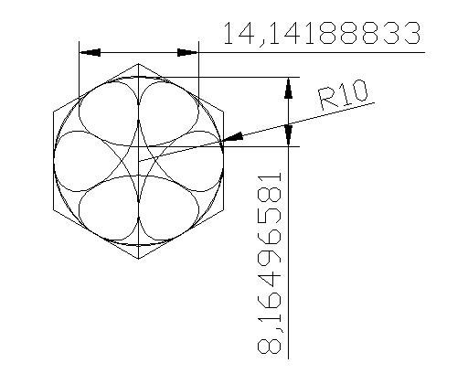

发表于 2009-7-9 20:46:45 | 显示全部楼层 来自: 中国上海
也画个椭圆。
