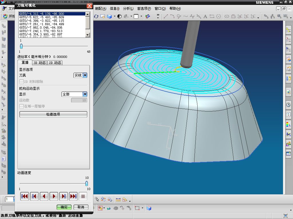

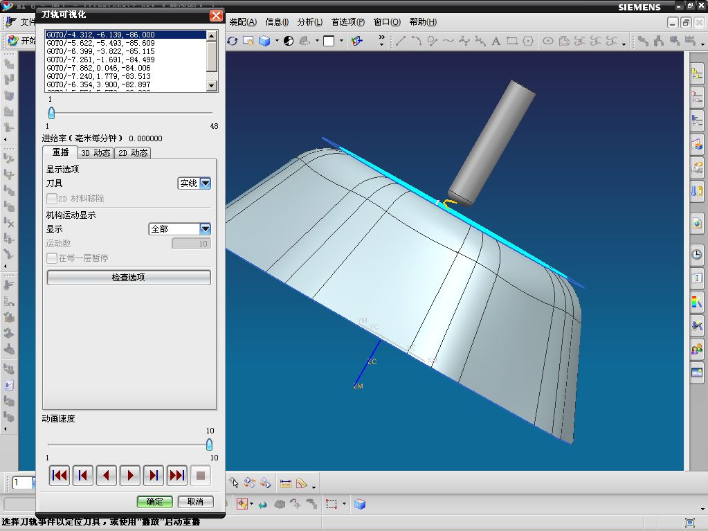

Z轴向下 也出刀路?

呵呵,这个是face milling+悬升算出的刀轨么,楼主!如果是的,你注意现在的刀轴默认是Normal to first face!

UG6.0的面加工里面刀轴默认是与面垂直的,而不是Z轴

做对称的倒扣面还是有用的。

五面体加工比较有意义吧
